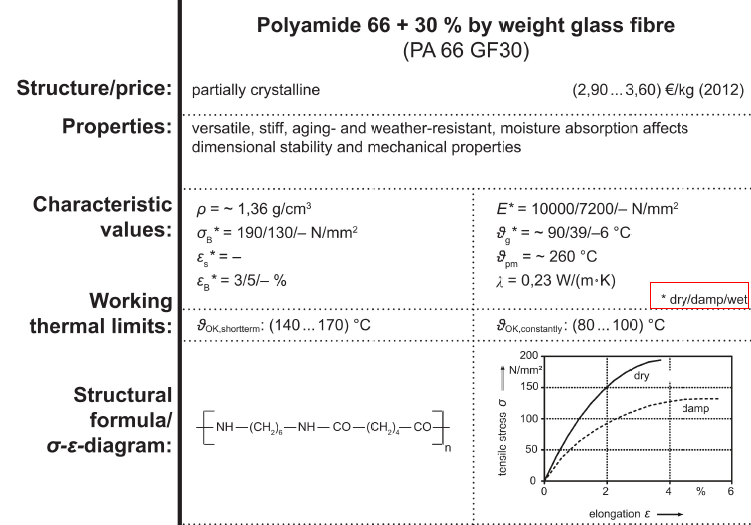

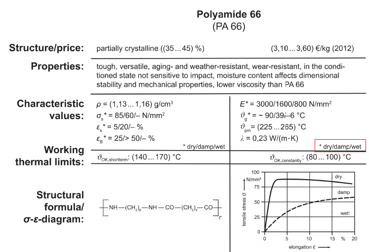

在标准VDI2736-1中,附录中给出了PA66等材料的参数。
想问下图上标出的dry/damp/wet代表什么?使用环境吗?EPS转向中蜗杆和塑料斜齿轮的配合属于哪种?

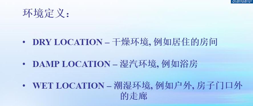

这三个单词对应的是UL安规中的环境定义,我截图解释如下:
常规的尼龙材料,一般会给出干态和湿态两种状态的力学指标,这里的干态和湿态的区分是含水量,一般以干燥后的尼龙,和吸湿饱满的为区分。
在材料的物性表中也有体现。
VDI标准引用UL的环境定义来表达的意思可以简单理解为3个状态,一个干态,一个是自然平衡态【中间状态,尼龙会随着环境的干湿状态来变化含水量】,一个是吸湿饱满的状态。
