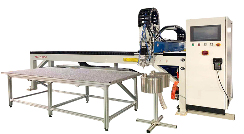

对涂胶工艺认识的误区之九-胶条的接头不好代表机器不好
涂胶工艺中接头的好坏虽然对密封没有影响,但是会影响到整个胶条表观的美观性。一般,接头的好坏可以通过改变机器的相关参数进行调整,以便达到最佳效果。但是,如果在做大板面涂胶时出现接头不好,往往是胶水的原因所致。判断的方法很简单,做几个相同宽度的小板面胶条,一般在300mm×200mm大小板面就能说明问题。如果在这种情况下接头很好,说明机器没有问题,问题出在胶水上了。这是因为胶水的反应速太快所致,小板面可以在很短的时间内完成涂胶。但是大板面需要比较长的时间才能够完成,这时开始涂的胶水已经完成反应,当结束的尾端与之结合时两者之间不能够很好的相融才导致接头不好。另一种原因是胶水本身的促变流动性不好所致。所以出现上述情形不能简单的判断为是机器的问题,应当综合进行分析判断并解决。
