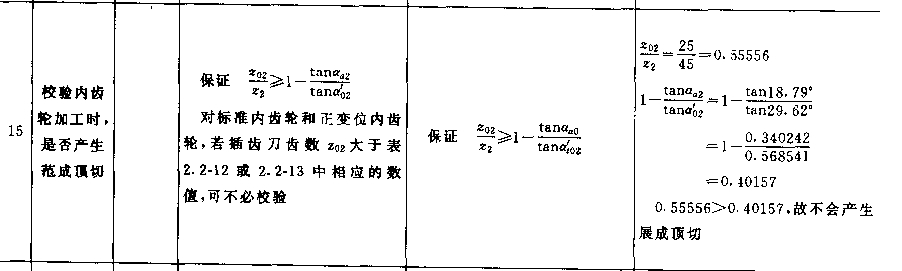

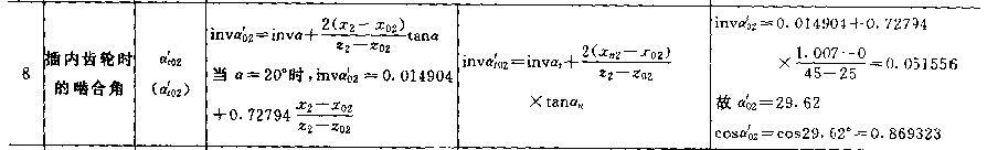

发表于 2011-2-22 08:34 | 显示全部楼层 |阅读模式
附件齿轮副传动计算卡是我用EXCEL做的,用于行星NGW参数计算,
其中外啮合变位系数限制条件已经做好,但是对于内齿轮加工的几个
限制条件很模糊,望各位大大多多指教。在这里谢谢了。
如上图片中Z02和X02是否为插齿到齿数和变位系数,该如何选择。

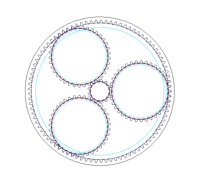

顶切,重叠干涉和过度曲线干涉,图形画出来一目了然.  发表于 2011-2-22 20:18

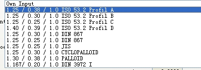

这是我在KISS里抓的图片。
发表于 2011-2-28 18:42 | 显示全部楼层
回复 wuweiviva 的帖子
呵呵 当然是所有参数都一样结果不一样 我才请教的
