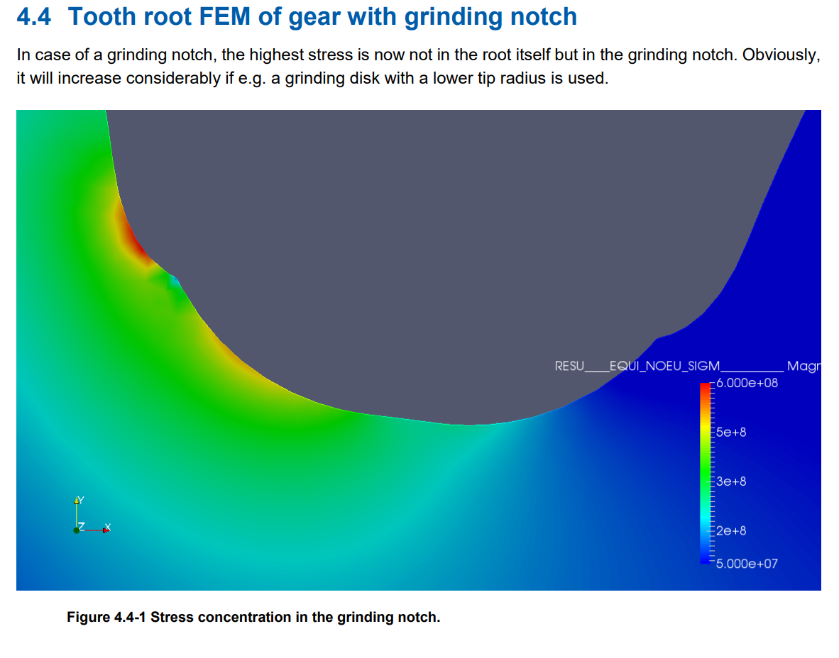

可以仿真齿根有磨削台阶的情况吗?

发表于 2023-3-16 09:35 | 显示全部楼层
齿根磨削台阶的分析(应力集中)
