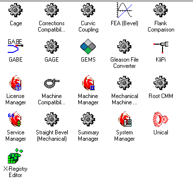

发表于 2021-7-20 20:27 | 显示全部楼层
你要用GEMS来算吗?
不管用什么算,调整卡都需要机床的,否则算出来,机床不对没法用。
尺寸卡可以不需要机床。
发表于 2021-7-21 21:14 来自手机 | 显示全部楼层
sadzhli 发表于 2021-7-20 20:27
你要用GEMS来算吗?
请问你有GEMS吗?,我也有能否交流一下361010883@qq.com
 楼主| 发表于 2021-7-21 21:28 来自手机 | 显示全部楼层
你要用GEMS来算吗?
你能算吗?留个电话
发表于 2021-7-22 08:42 | 显示全部楼层
kaizai666 发表于 2021-7-21 21:28
你能算吗?留个电话
没算过这么特殊的,不想算,怕误导
