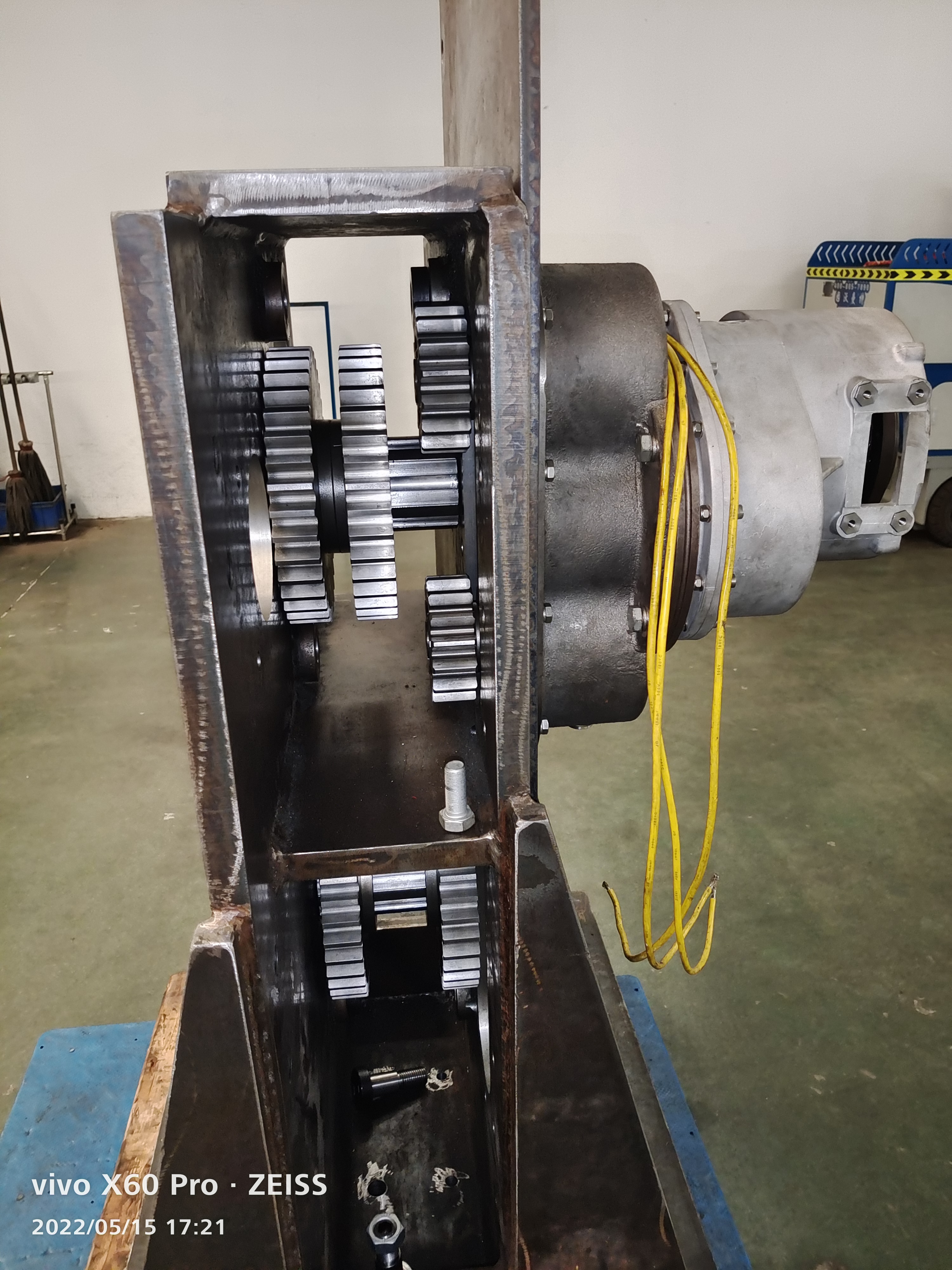

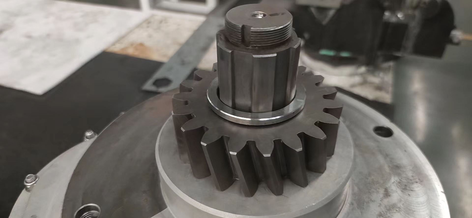

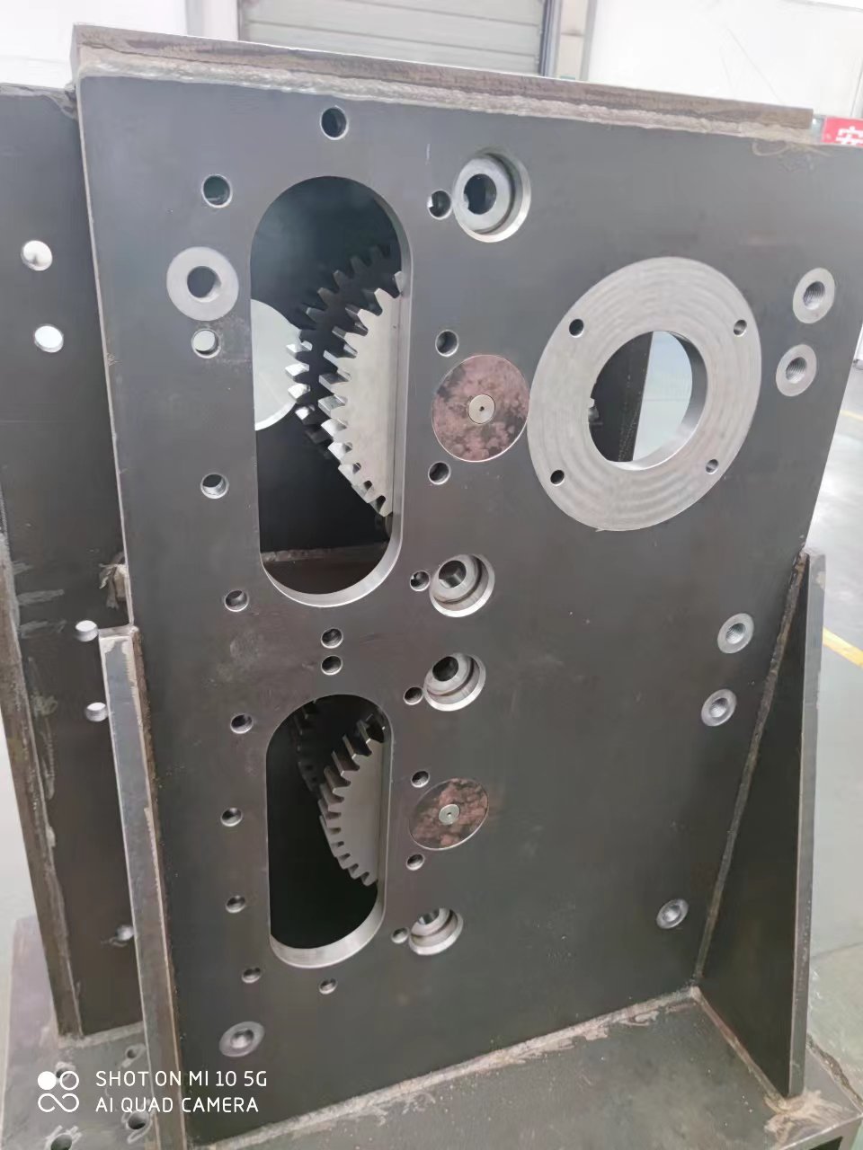

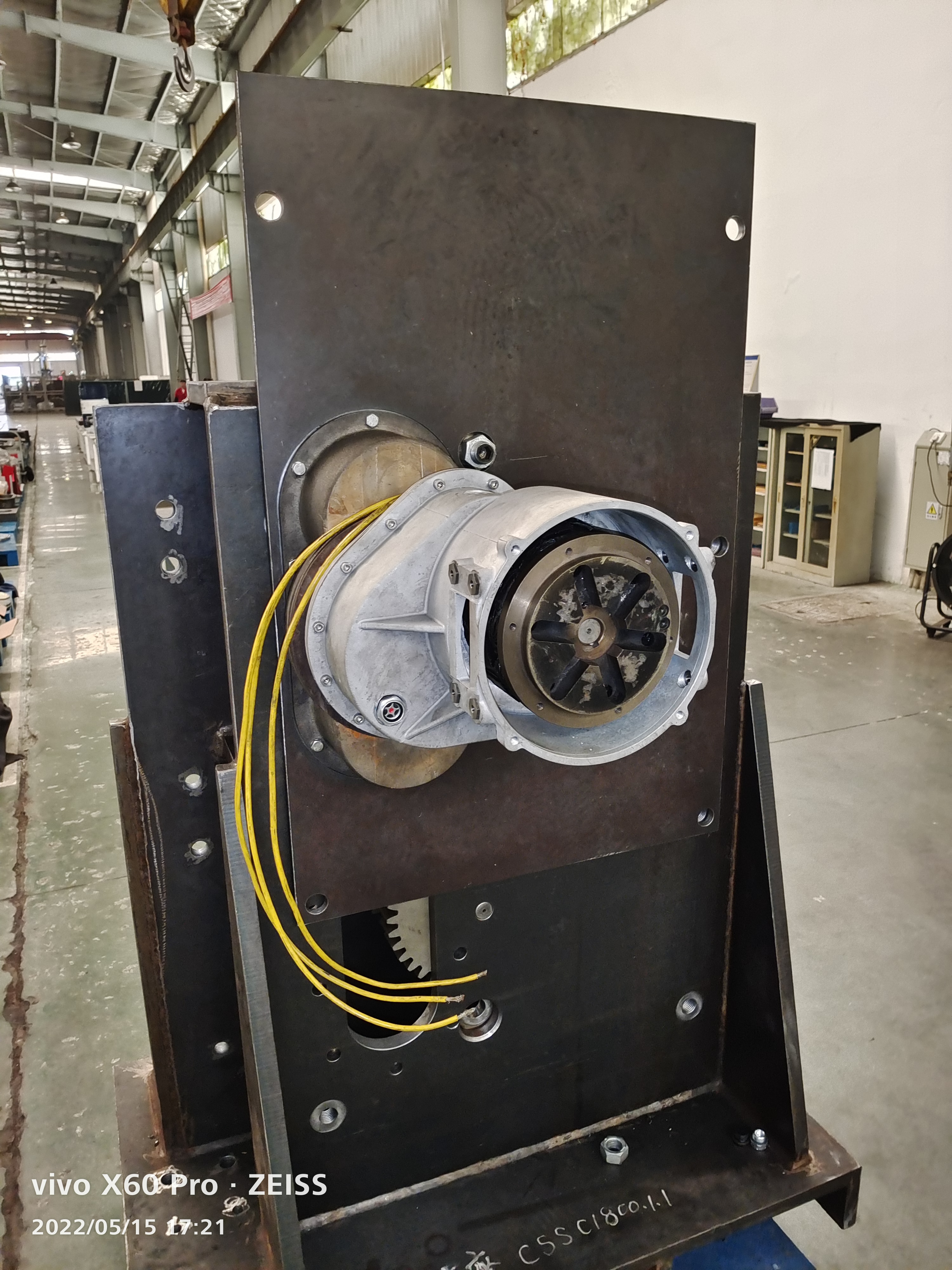

 楼主| 发表于 2022-5-12 16:53 | 显示全部楼层
中心轴装好一个左旋齿轮的情形,另一个右旋齿轮要最后才可装配
加载测试架,37齿直齿轮清晰可见

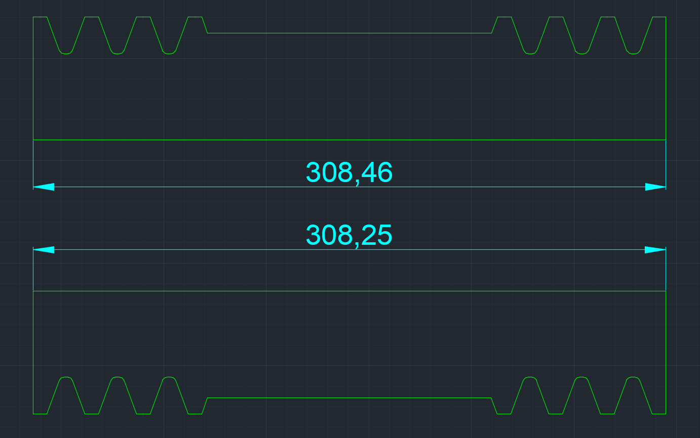

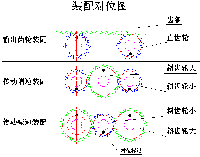

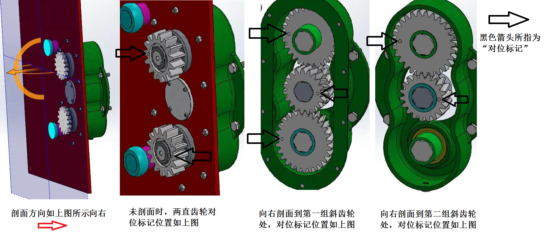

用于核验2个小齿轮角度相位的齿条,2侧用的齿条是不一样的!
 楼主| 发表于 2022-5-17 19:27 | 显示全部楼层
zengxiaodong 发表于 2021-10-15 08:45
肯定给人一个不小的意外,齿条在下方时居然无法同时与2个齿轮啮合!
确实是不同侧面,检测齿条不一样!
