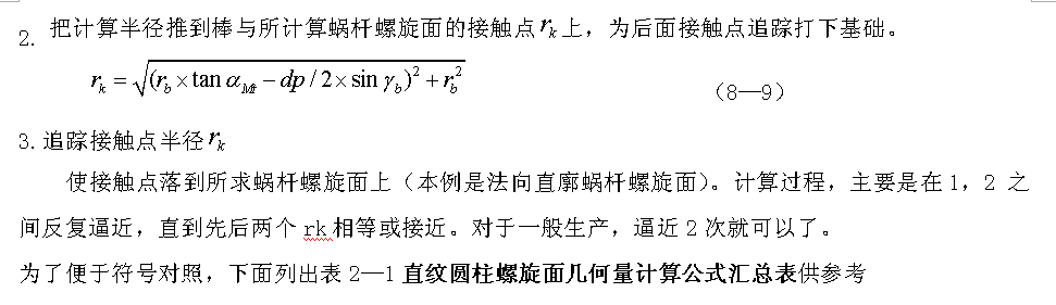

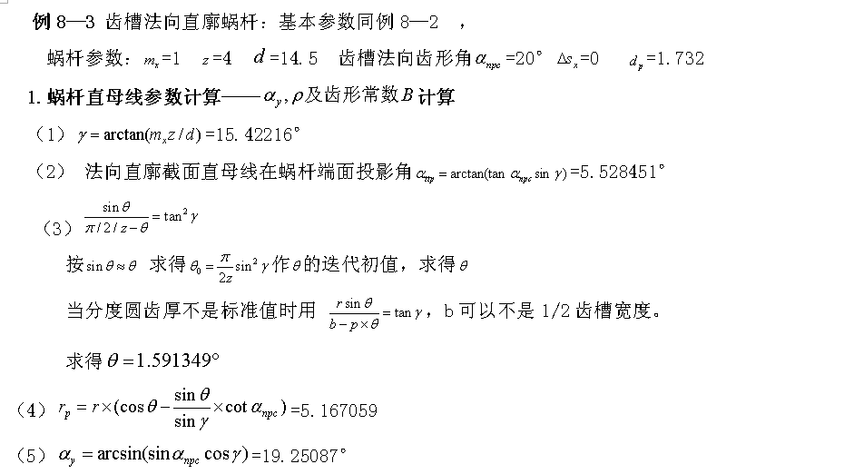

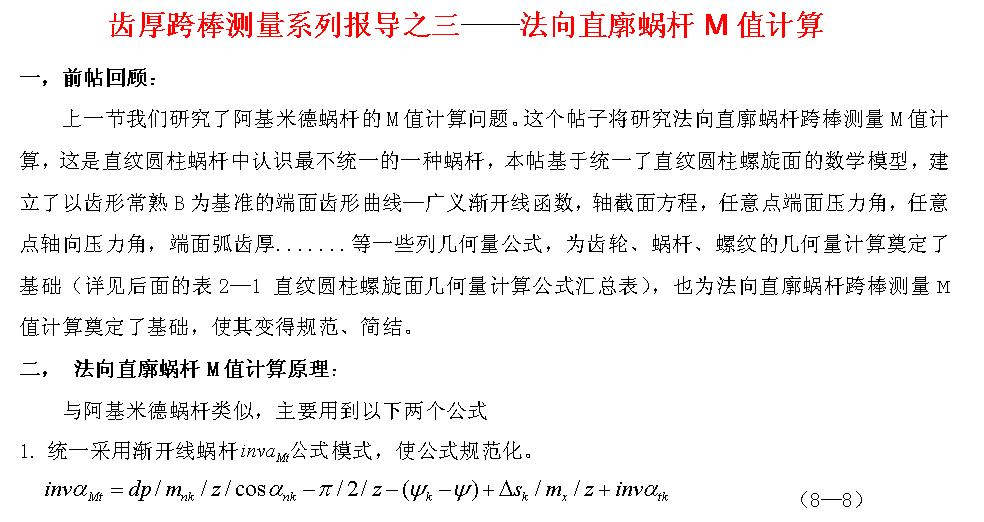

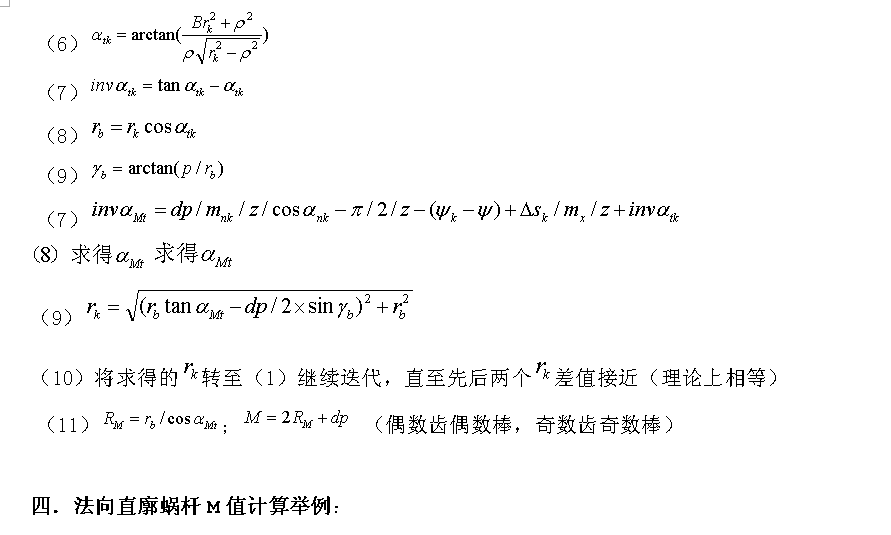

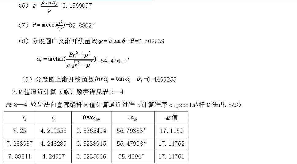

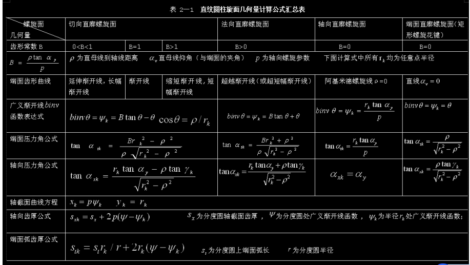

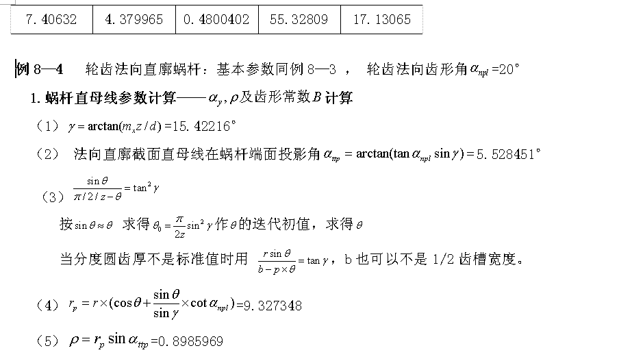

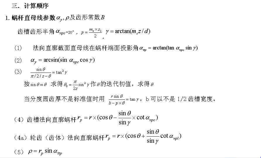

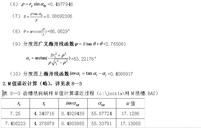

         法向直廓蜗杆的几何量计算是直纹螺旋面几何量计算的重灾区,像刀具法向齿形角与蜗杆分度圆法向压力角的混淆不清,还大有人在。而跨棒距M值计算那是生产中无法躲避问题,也是大家关心的问题。欢迎网友们热烈参与讨论,因此,本帖的内容也介绍得比较详细。        另请注意:图片9 例8——4  (3)后面补充θ值内容:求得θ=1.591349°

洪老师,您好,非常感谢您的详细讲解,我按您的方法计算了上面的两个例子,计算结果时和您一致的,另外我想请教一下,您给出了ZN1,ZN2的ρ值计算式,ZN3的ρ值是不是等于r*sin(αttp)(r为分度圆半径)

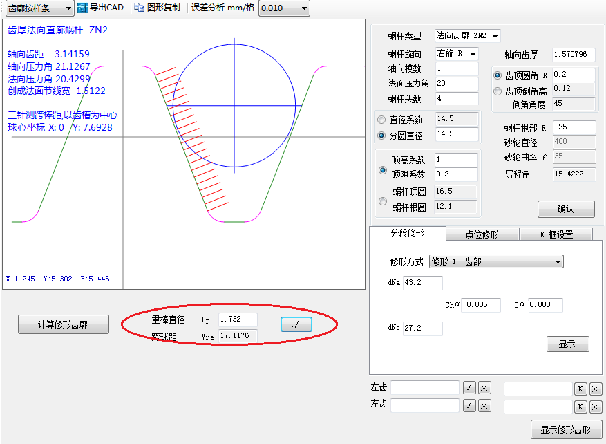

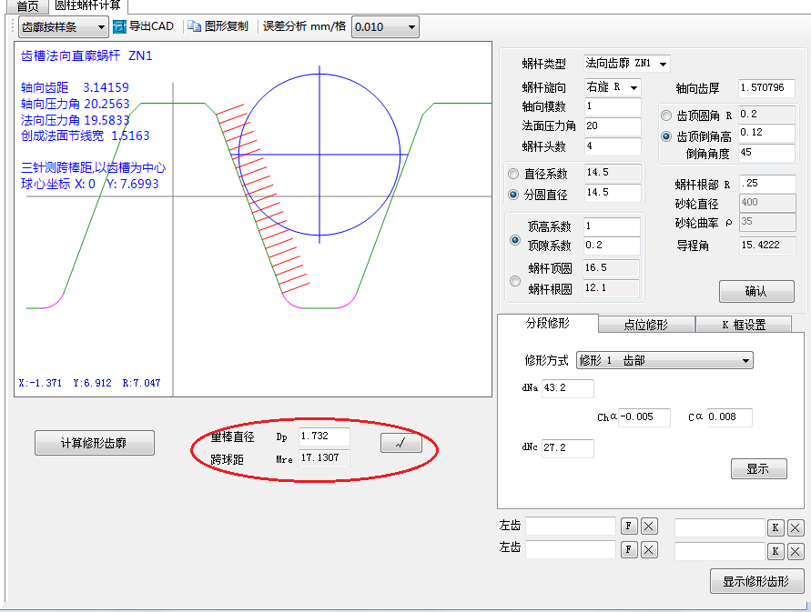

洪前辈,您好!您的M值,计算原理分析太复杂了,没有读懂.但得到的计算方法简单快捷方便.
在圆柱蜗杆计算模块中,我采用的简单的原理,复杂的计算,两个实例结果和您是一致的.
发表于 2023-9-2 13:20 | 显示全部楼层
在圆柱蜗杆计算模块 ...
这个是什么软件
