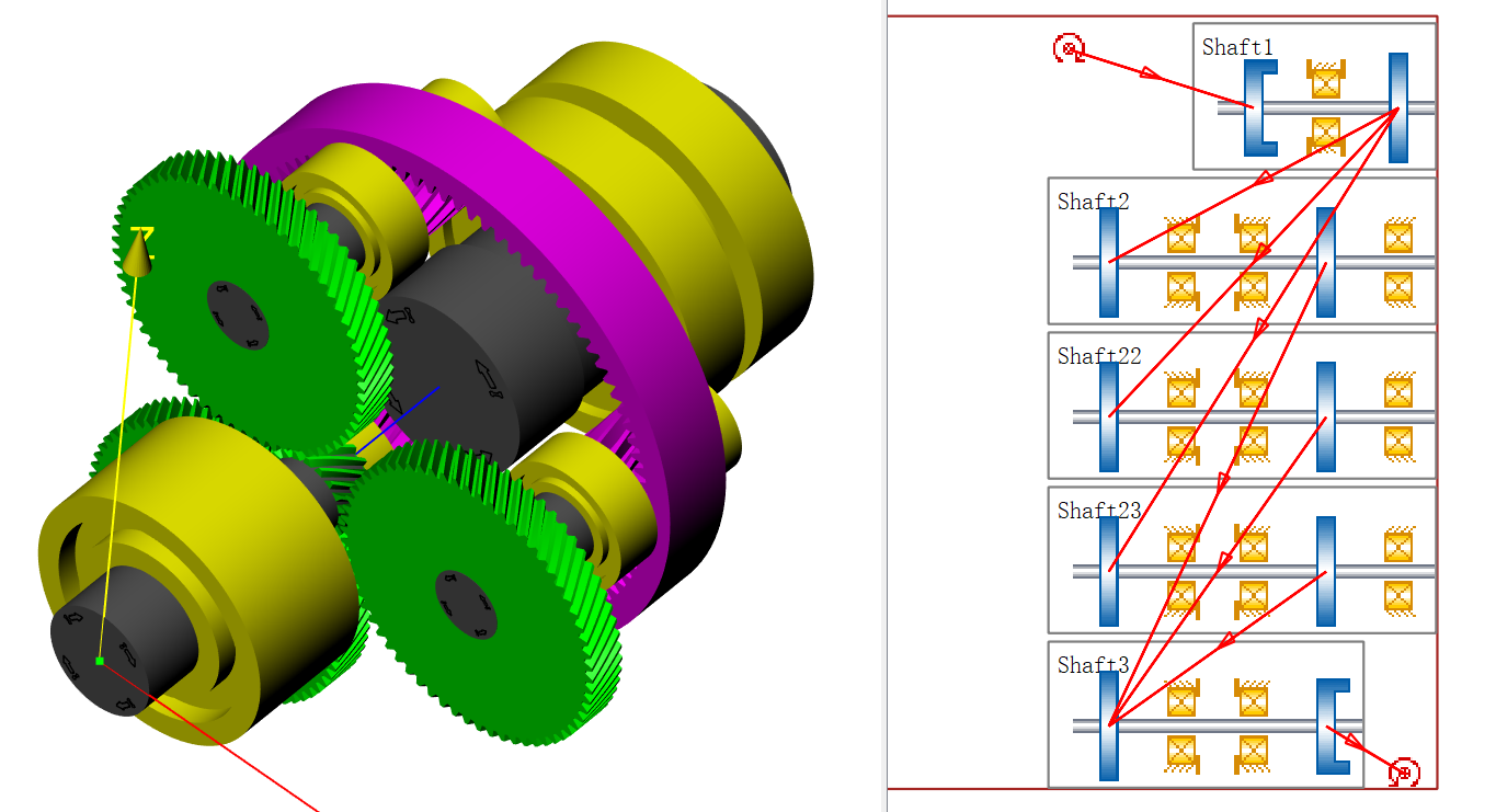

 楼主| 发表于 2021-11-27 19:09 | 显示全部楼层
行星齿轮箱结构设计图纸,请参考,好的设计结构对一个产品来说是最重要的,一定要想好结构,形状决定这个产品的技术关键因素
