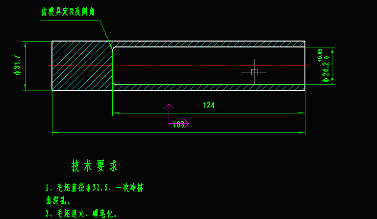

[其他] 直齿轮轴向冷挤压加工

这是大众公司起动机齿轮,这种齿轮在国内湖北已经生产20多年,采用冷挤压工艺,齿端的角度也是挤压成型的。
发表于 2013-7-28 18:24 | 显示全部楼层
兄台你这个产品只给了一个图形,具体参数没有。可以走冷挤压工艺,但是产品结构可能要作一些调整。http://www.gearbbs.net/thread-167091-1-1.html 可以参考一下。我们是做模具的厂家。
发表于 2013-7-29 16:38 | 显示全部楼层
有一深孔要挤压,看有没有能挤出的。

发表于 2013-9-18 15:16 | 显示全部楼层
端面倒角冷挤压无法完成,还是不要去试了。

发表于 2017-3-18 08:51 | 显示全部楼层
这种情况可以先用有限元模拟一下,大概看一下模具的应力是否在安全范围内
发表于 2017-6-20 16:25 | 显示全部楼层
很简单的,冷挤压就可以搞定的。说搞不定的人,肯定没有搞过汽车变速箱的档位齿轮,带结合齿的档齿精锻件的结合齿梅角就是冷挤出来的。
