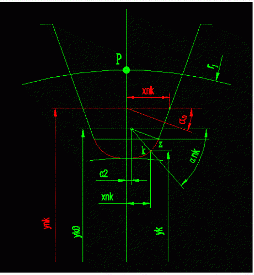

有什么软件可以生成圆弧齿轮
发表于 2021-5-19 21:40 | 显示全部楼层
渐开线齿轮是由平面齿条产生的,圆弧齿轮是由圆弧齿条产生的。曲线齿条产生曲线齿轮是一个比较复杂的问题。单圆弧齿条形成单圆弧齿轮,但是,单圆弧齿轮的基准齿条 目前留下一个历史尾巴,即把基准齿条定义在刀具法截面上,它将随着刀具,齿轮的尺寸变化造成不一样的原理误差。所以单圆弧齿轮的传动质量比较差,要经过较长时间跑合才能应用。
   卢贤缵先生的专著《圆弧齿轮啮合原理》和本人的《实用齿轮几何学理论与应用》采用不同的数学工具,取得了完全一致的结果。两本书都用圆弧齿条作为基准。软件是人们按啮合理论得到的公式来编写的,我和卢贤缵先生都年事已高,不可能高软件的了。你们年轻人可以做这些工作的。可以参照我们书中的公式。或论坛中我于2020-6-14的帖子“论文:渐开线齿轮齿根过渡曲线是圆弧齿轮端面齿廓截形”,去掉齿条直线部分,换上圆弧齿条齿形,就可以了(见图片)。整个计算还是比较简单的。
