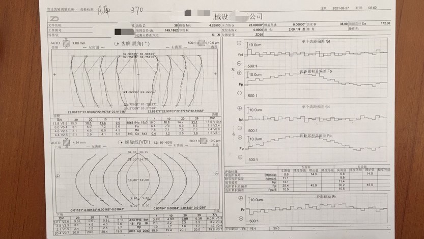

哪位师傅给我看看,剃齿 左右齿面齿形不对称,咋回事?滚齿没问题,而且是三台剃齿机都这样了 ce32dcf244095409b1e9c585c4bf1eb.jpg

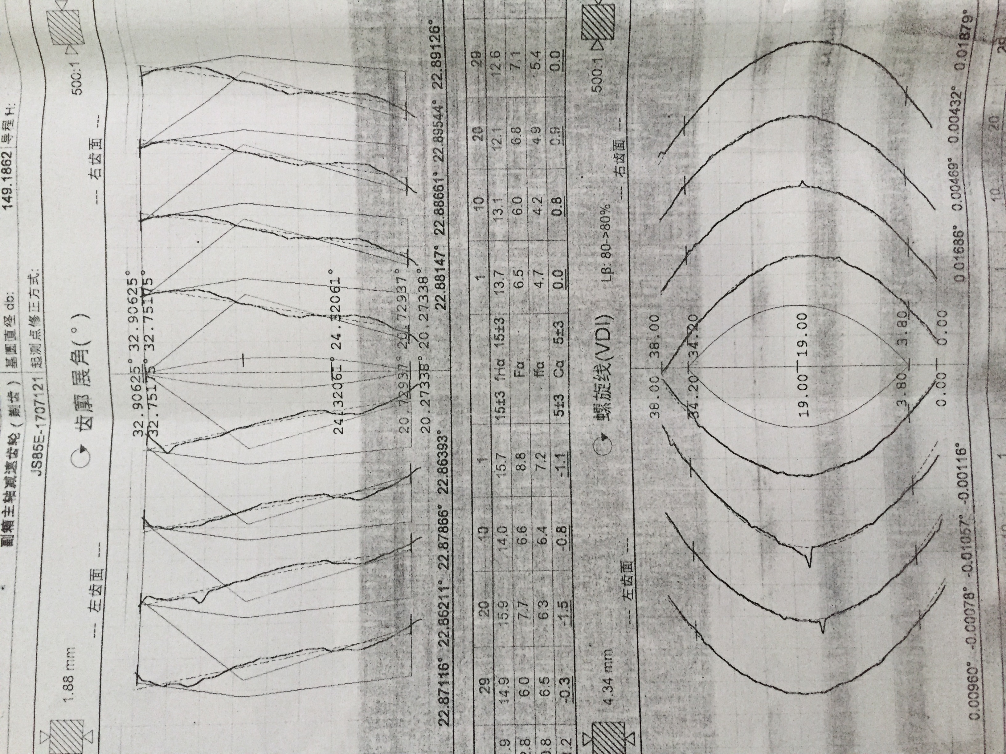

首件是什么样的齿形
 楼主| 发表于 2021-3-1 08:07 | 显示全部楼层
首件

这个首件齿形也是非常差的,没有在K形图范围内,齿形顶正,齿形高点不在高点位置。齿数38个,齿形很容易剃出的。剃齿刀要修。另外滚齿齿形的稳定性也非常重要,要做滚剃比较。滚齿齿形与剃刀齿形要匹配

剃齿中凹齿形,很不理想

齿形的问题会导致 左右齿面不对称吗? 就算首件齿形不好 但左右基本对称
可是一两百件后就不对称了
