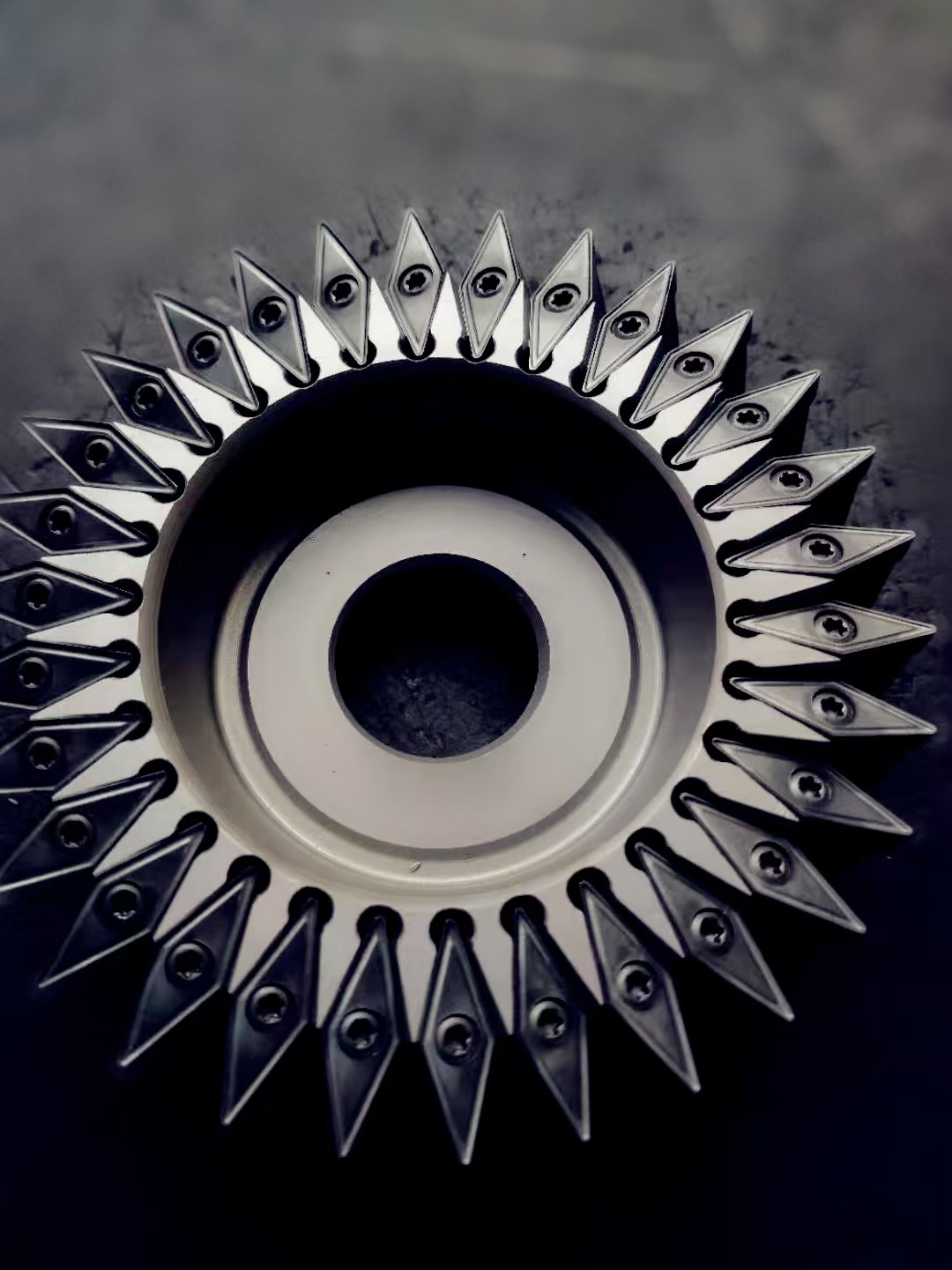

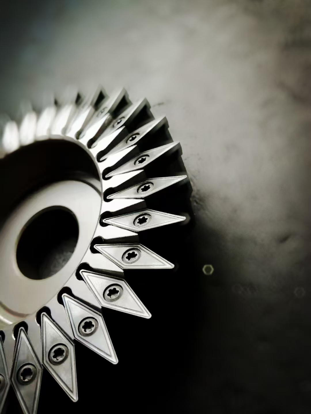

汉江工具新产品上市:
可转位硬质合金车齿刀,此刀具为粗加工刀具,可对毛坯先
进行开坯,后用精刀加工。
适用范围:M3以上齿轮,最高加工硬度HB330。
该可极大的提高机床使用效率,降低刀具使用成本,减少刀具修磨费用。

这个齿形感觉是直线呀不是曲线
发表于 2021-4-2 12:58 | 显示全部楼层
齿形不像是渐开线
发表于 2021-4-2 16:26 | 显示全部楼层
yangzm 发表于 2021-4-2 12:58
齿形不像是渐开线
从图片上看,这个可转位刀齿形是直线,且只能用2次.没想到,代表国内超一流的刀具厂家---汉江工具.做的转位刀,这么低端!
发表于 2021-4-2 21:01 | 显示全部楼层
刀疤五 发表于 2021-4-2 16:26
从图片上看,这个可转位刀齿形是直线,且只能用2次.没想到,代表国内超一流的刀具厂家---汉江工具.做的转位 ...
大侠,这是针对大模数滚插加工,开粗用的,是需要配合精刀使用的,之前山特等一些国外品牌已经有这样的设计,
发表于 2021-4-2 22:37 | 显示全部楼层
问题是:1、这个刀具真的是用来切削渐开线齿形的齿轮的吗,2.刀片是斜着放置的,刀具的投影是何种齿形,但已经肯定不是直线了。3.刀具是是用来装在普通的插齿机上做普通的渐开线圆柱齿轮吗?
细看一下楼主的贴子:
进行开坯,后用精刀加工。
适用于较高硬度的调质件,大模数的内齿轮的粗切加工,OK,一切都不用怀疑了。
