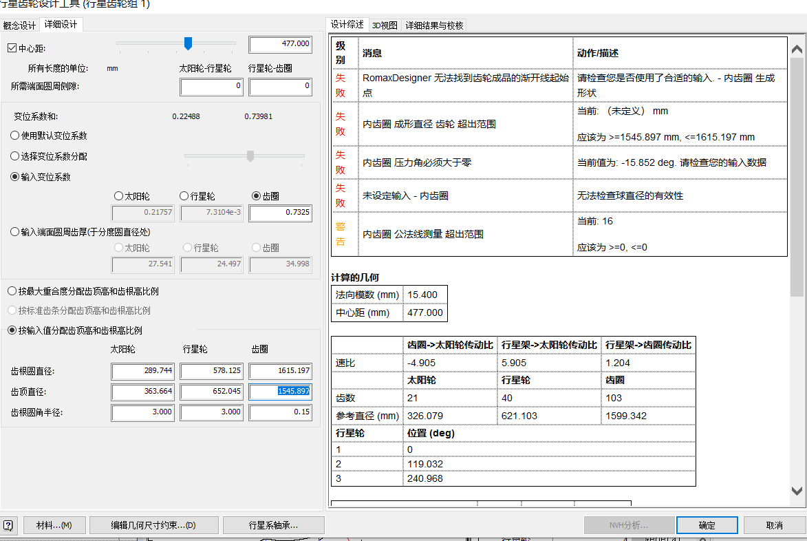

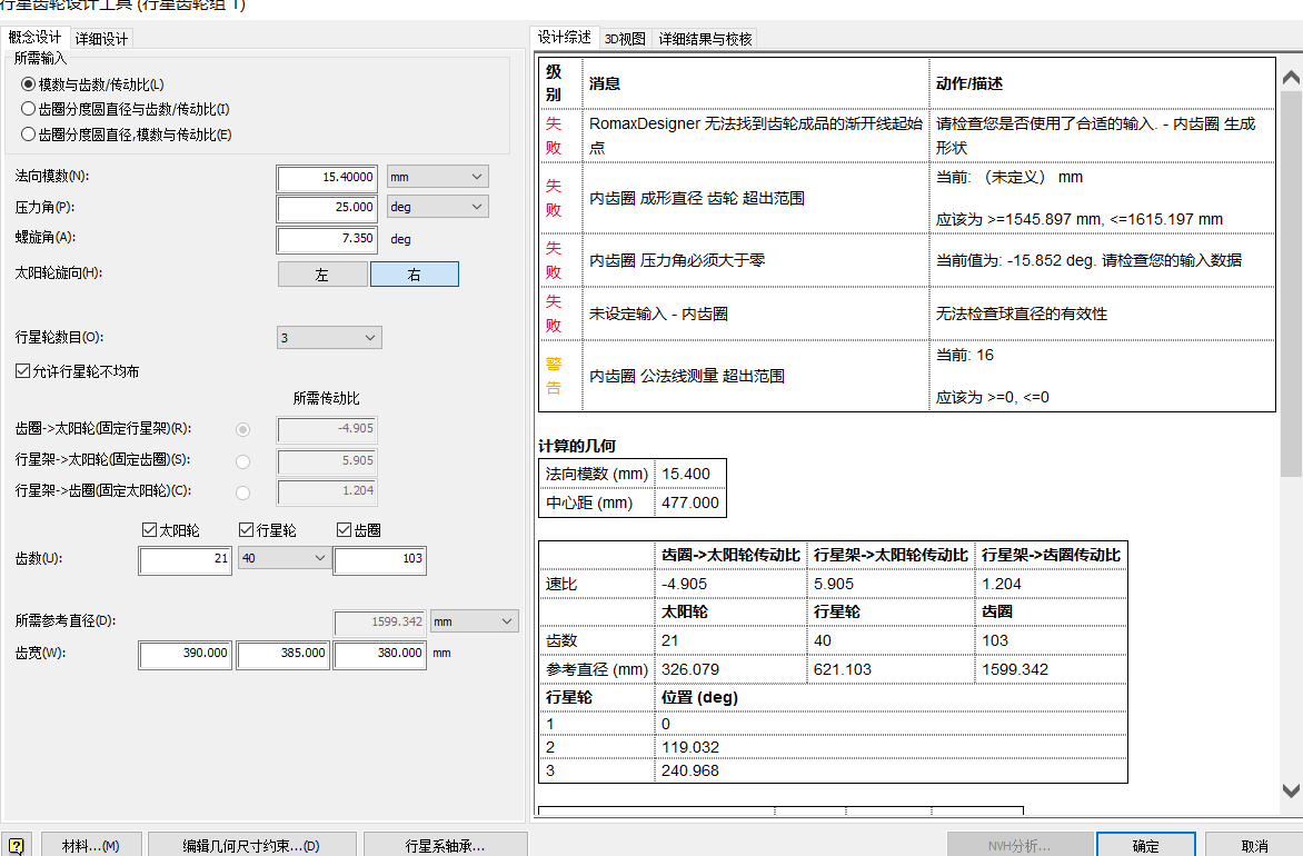

Mn=15.4,Z=-103(内齿圈),法向压力角25度,螺旋角7.35°,变位系数0.7352(DIN标),齿顶高系数1,齿根高系数1.25,想问问这组参数有什么问题吗?还是不能加工?romax中老是报错什么压力角为负,

大质数齿?行星轮不均布?  数控时代也不致于啊!

变位系数填写负的就可以
发表于 2021-6-4 08:55 | 显示全部楼层
变位系数填写-0.7325,  行星轮个数=4个
