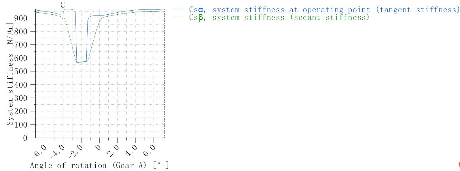

kisssoft接触分析的啮合刚度是采用Weber/Banaschek's法计算。
请问接触分析结果里这两个啮合刚度分别是什么意思,一个正切刚度,一个正割刚度。想要带进微分方程做动力学分析,应该用哪个刚度
发表于 2021-2-6 19:38 | 显示全部楼层
应该用切线刚度,但是即使你用割线刚度,效果也是差不多的!因为非线性不是太严重的缘故。

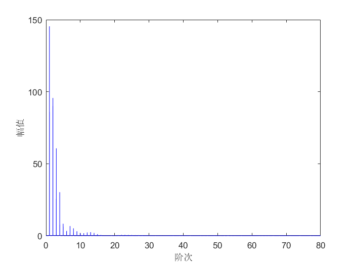

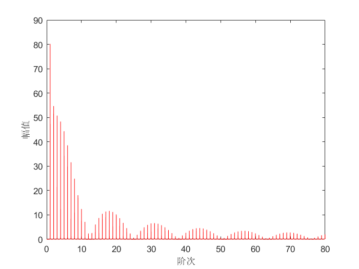

 楼主| 发表于 2021-2-8 22:41 | 显示全部楼层
这两种啮合刚度的频谱区别还是很明显的,kisssoft好像用的正切刚度
发表于 2021-2-10 10:42 | 显示全部楼层
yyy517116207 发表于 2021-2-10 08:56
两种啮合刚度的频谱区别还是比较大的
做FFT有什么意义?如果两条曲线分别取10次方然后再做FFT岂不是差别更大!
明明是直接看两条曲线就可以知道两者有何区别,相差大不大,非要做什么小波分析,希尔伯特变换,完全是舍本逐末、画蛇添足!
其实,严格来说,割线刚度是物理上不存在意义的东西,它永远只是切线刚度的一种近似而已。任何时候任何状态,使用切线刚度都是更精确而合理。
