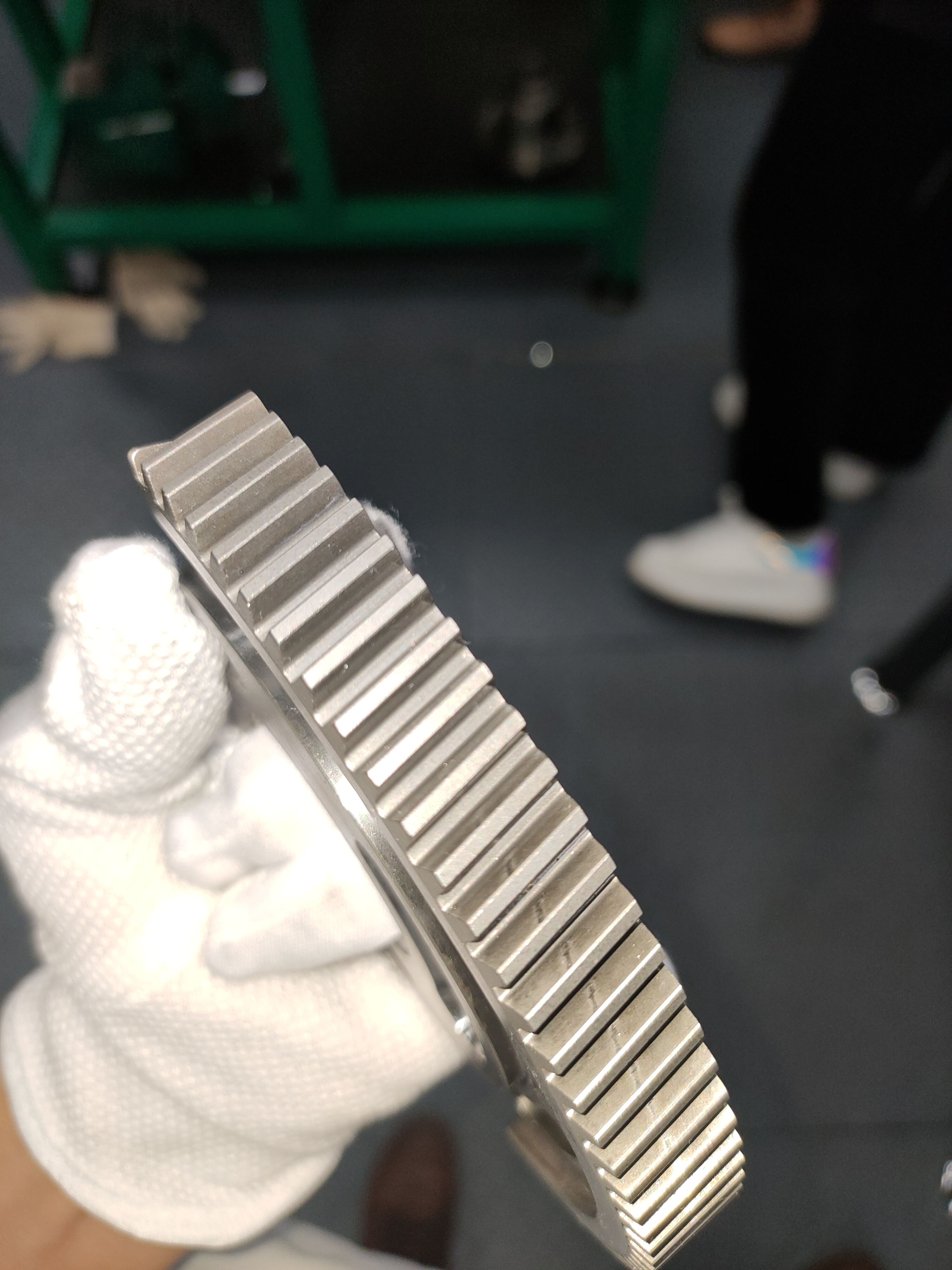

请教各位老师,本人设计的蜗杆斜齿轮啮合,经一段时间的带载工作,斜齿轮上的啮合痕迹如图。请问蜗杆斜齿轮副正常啮合应该是什么样的痕迹?另外,蜗杆的导程角为9°,反驱有自锁情况,有那些可能的原因。两个问题,希望大师们指教。

9度小了,要大于当量摩 擦角,钢蜗轮摩 擦系数大。

痕迹应是正常的,若要反驱要加大导程角大致在12度以上(估计)

如果是蜗轮蜗杆啮合,9°应该足够~之前看论坛里很多说法,又说蜗杆斜齿轮的配合理论上不存在自锁

这就是理论和实际的差距,我们所说的反向自锁还有注意摩擦角的大小,理论上9°肯定不具有自锁能力,但是需要多少的扭力还是要演算一下的,不能单一的理解!

蜗杆斜齿轮,我螺旋角10度多,都存在反向自锁

也要考虑摩擦系数,若要反驱,我建议导程角至少12度

蜗杆是多少头的?

接触斑应该合理的,理论上是点接触,实际是个小椭圆。上面链接是蜗杆斜齿轮啮合接触斑点有限元分析结果
