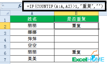

1、查找重复内容
=IF(COUNTIF(A:A,A2)>1,"重复","")

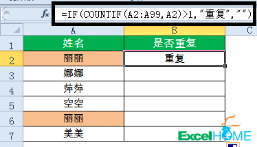

3、重复内容首次出现时提示重复
=IF(COUNTIF(A2:A99,A2)>1,"重复","")

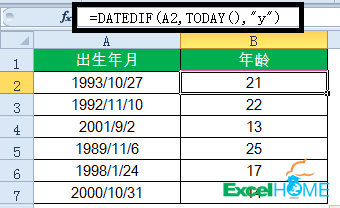

4、根据出生年月计算年龄
=DATEDIF(A2,TODAY(),"y")

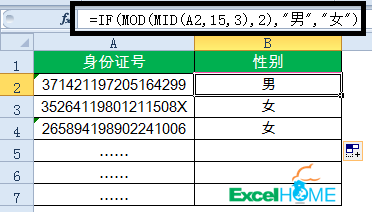

6、根据身份证号码提取性别
=IF(MOD(MID(A2,15,3),2),"男","女")

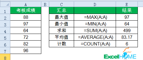

7、几个常用的汇总公式
A列求和:=SUM(A:A)
A列最小值:=MIN(A:A)
A列最大值:=MAX (A:A)
A列平均值:=AVERAGE(A:A)
A列数值个数:=COUNT(A:A)

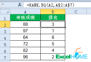

8、成绩排名
=RANK.EQ(A2,A$2:A$7)

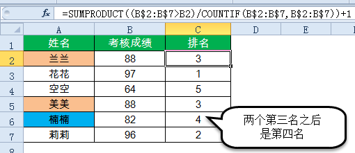

9、中国式排名(相同成绩不占用名次)
=SUMPRODUCT((B$2:B$7>B2)/COUNTIF(B$2:B$7,B$2:B$7))+1

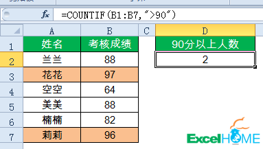

10、90分以上的人数
=COUNTIF(B1:B7,">90")

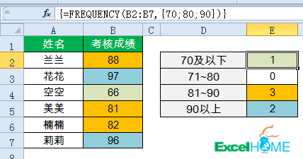

11、各分数段的人数
同时选中E2:E5,输入以下公式,按Shift+Ctrl+Enter
=FREQUENCY(B2:B7,{70;80;90})

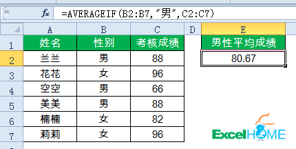

12、按条件统计平均值
=AVERAGEIF(B2:B7,"男",C2:C7)

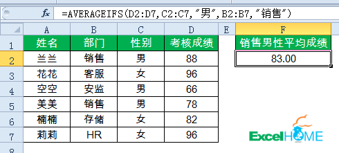

13、多条件统计平均值
=AVERAGEIFS(D2:D7,C2:C7,"男",B2:B7,"销售")

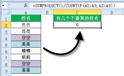

14、统计不重复的个数
=SUMPRODUCT(1/COUNTIF(A2:A9,A2:A9))
