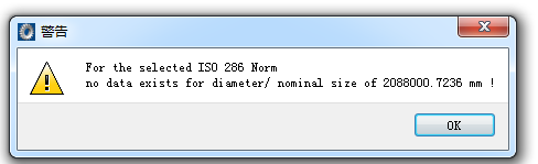

捕获.PNG 请问各位大神,这个标准在哪里可以转换呢?谢谢了!

ISO 286要求1-3150mm的范围。你这是输入的值超范围了。

谢谢您的指点,在哪里进行修改呢?

光贴一个警告出来描述的非常不清楚,很难猜到你这是什么问题。
因为ISO 286是一个非常基本的标准,就是机械里面最基础的孔轴配合公差的这个标准。Kisssoft不同模块的不同地方随处都用得到。
如果是齿轮齿顶圆公差那里出的警告,打上勾,不用ISO 286就行了。

有哪位朋友知道如何修改呢?

按老师的指点,在该处打钩就解决了,非常感谢您的帮助,谢谢了!
