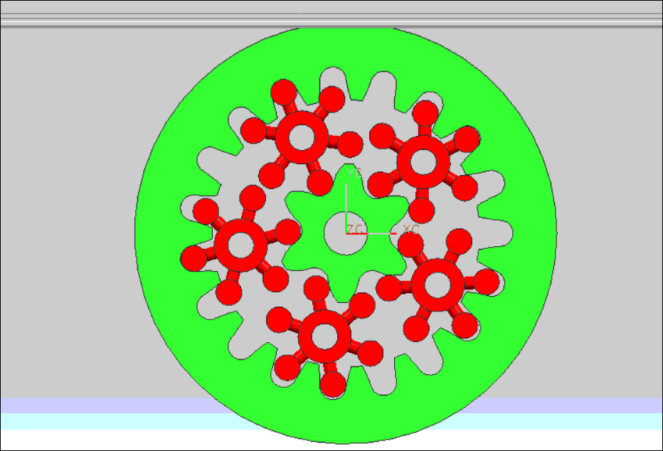

发表于 2021-3-17 23:22 | 显示全部楼层
把次摆线的齿形做成行星机构,是一种方法,做了一个啮合的动画:
齿数为6-6-19,当内齿轮固定,由行星架输出时,传动比为19/6+1=4.166666666666666666667
