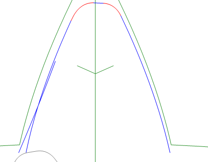

车齿加工,工件的收尾是怎样的?有人画过吗?

 楼主| 发表于 2022-2-21 21:53 | 显示全部楼层
车内齿时,计算任意进给位置的包络图形很费力,需捕捉是否有过切.
