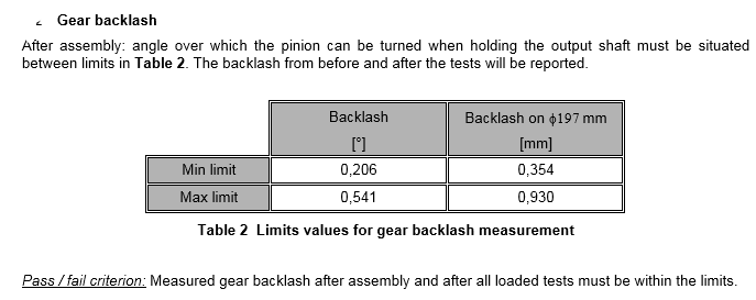

论坛里有了解变速器减速器齿轮侧隙测试台架的吗?这种测试台架大概是什么形式啊?

把侧隙转化成角度或者距离,测量一下就可以了。不需要专门的台架。

是一个同事,他们公司的产品客户要求测这个。

我们都是自己做个简易的工装,自己测量,不需要什么专门的台架

既然做了测试台架,肯定不会是仅仅考虑侧隙的测量啊,事实上侧隙是所有测量项目中可以认为最不重要的之一!
台架一般都可以测量耐久寿命、噪声、振动、效率、温升等等至关重要的内容。
发表于 2022-5-30 08:05 | 显示全部楼层
单对齿轮副的侧隙,可以采用双啮仪进行测量;减速器总成或者多对齿轮副,测量的不是一对齿轮副的侧隙,而是传动链所有的侧隙,包括齿轮副/花键等,一般是测量空转角进行转化。
