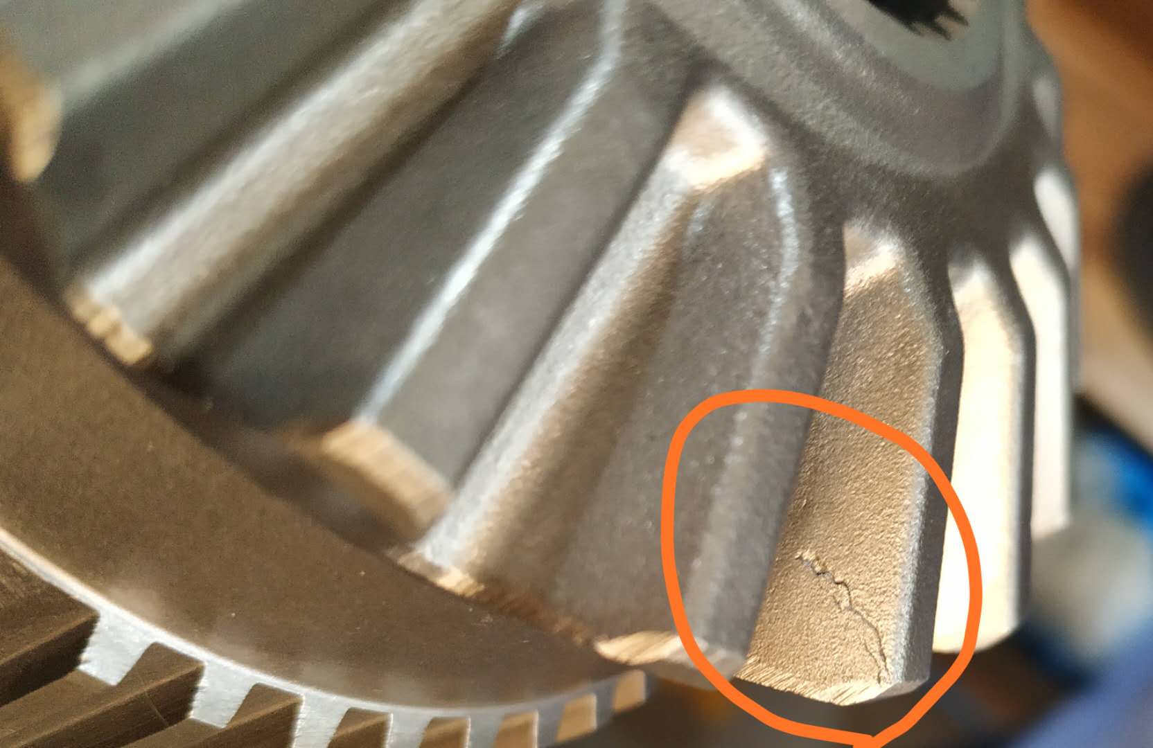

齿面裂纹1
齿面裂纹1

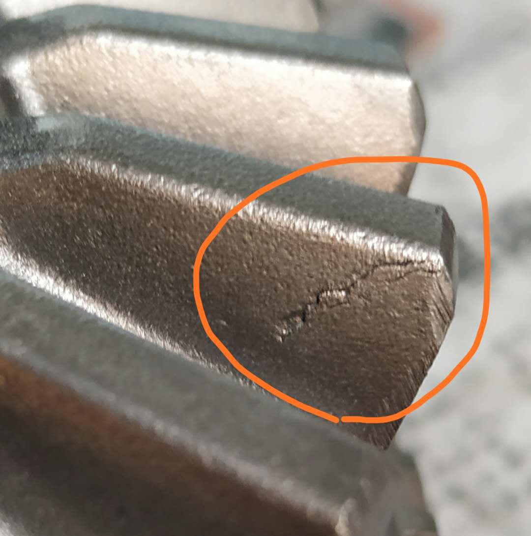

齿面裂纹2
齿面裂纹2

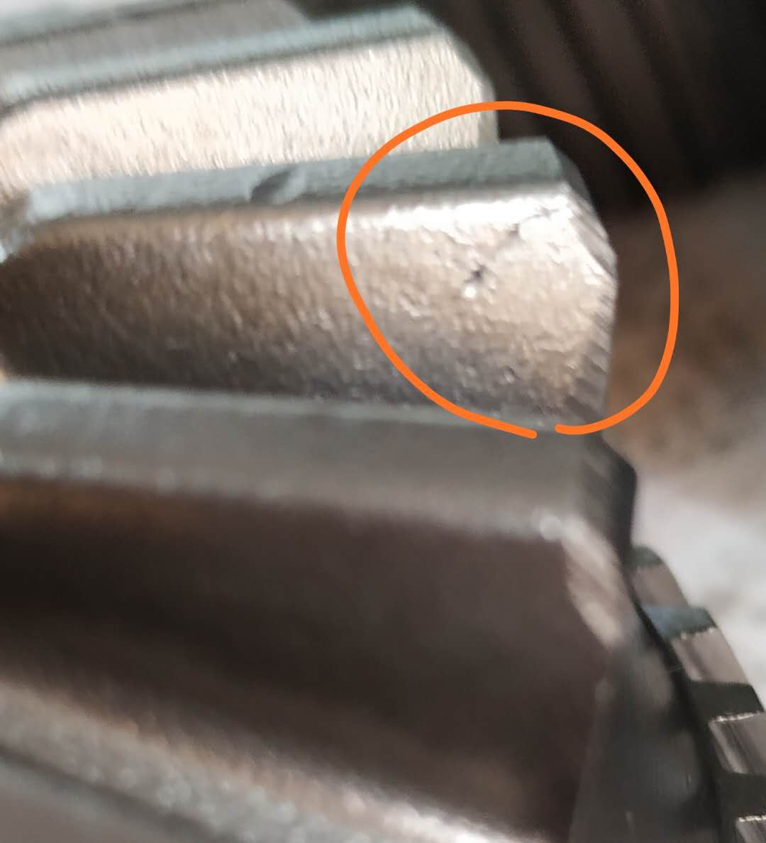

齿面裂纹3
齿面裂纹3
热处理喷丸后产品齿面发现裂纹,产品温锻,粗锻+精锻,裂纹情况:1.只有1、2个齿面上有  2.位置基本都在齿面的同一处   3.600只挑选出81只裂纹产品。  产生原因该如何去分析,请各位大师傅指点指点,感谢!

是材料的问题?还是锻压的问题?该怎样去分析
发表于 2020-10-13 19:21 | 显示全部楼层
沿表面的裂纹切割后抛光,在高倍显微镜下观察裂纹的深度,如果非常㳀,就是锻造时没注意产生的夹皮,如果很深,就得进一步分析是原材料问题还是热处理的问题了。
发表于 2020-10-13 19:22 | 显示全部楼层
切割时锯片垂直于裂纹线
 楼主| 发表于 2020-10-14 15:21 | 显示全部楼层
hyfjy 发表于 2020-10-13 19:21
沿表面的裂纹切割后抛光,在高倍显微镜下观察裂纹的深度,如果非常㳀,就是锻造时没注意产生的夹皮, ...
感谢您的指导!
热处理也会产生这种裂纹吗?
