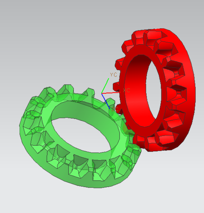

举一个非渐开线齿轮但具有中心距可分性的例子:近期在传动市场上,出现了一种可以取代等比正交锥齿轮传动的”双面齿轮正交传动“,二个面齿轮在正交的情况下,可以正常啮合,传动时具有中心距可分性,故对安装距的要求不甚严格,这种零件在安装中,无需严格管控安装距的尺寸,给大批量生产带来了极大 的优势,特别适宜用成型法大批量生产。如图:
为啥特别提出这种齿轮呢,研究结果,属于等基节传动,故二个齿轮的安装距 只要在相对宽松的环境下,可以保证按传动比进行平稳传动。整体噪音也比较低。
