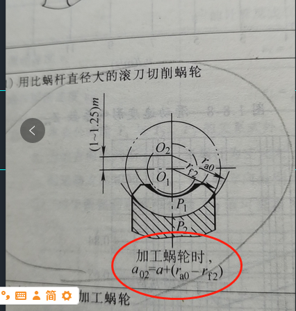

在设计中,碰到一问题    蜗轮蜗杆为7M   蜗杆1头的,蜗轮100齿。不变位的情况下是中心距是392   现变位后中心距为390    然后在制造中要制造 人工油涵。采用加大蜗轮滚刀直径的方法。现不理解图中的ao2是多少。如我采用变位0.214    q值 为11    那我蜗轮的rf2为46.9   df2为686.2     rao是不是为111.3   那ao2指的是什么
发表于 2020-10-13 09:37 | 显示全部楼层
我们现在使用中径增径滚刀加工蜗轮,一般增径是5%~8%
