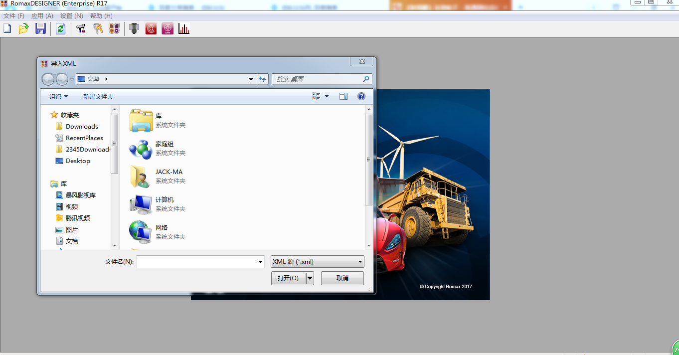

请教各位大佬,如何将stp数模导入到romax里啊!!!!还有就是romax里的导入xml文件是什么文件啊?

发表于 2020-9-29 17:24 | 显示全部楼层
要先划网格,然后才能导进去
发表于 2020-11-5 08:44 | 显示全部楼层
只能画网格往里面导
发表于 2023-1-10 19:53 来自手机 | 显示全部楼层
用CADFUSION,可以直接导入三维模型。
发表于 2023-1-11 09:01 | 显示全部楼层
要先划网格,然后才能导进去
 楼主| 发表于 2023-1-11 11:45 | 显示全部楼层
感谢各位大佬,已经搞定了!
