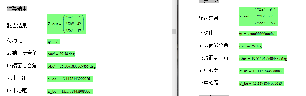

一级 固定轮z42  z17   z7  二级 固定轮z42  z16  z9 中心距z17 与z16 分别3轮中心距是多少?

 楼主| 发表于 2020-9-14 14:52 | 显示全部楼层
不等分,M0.195 压力角18°

 楼主| 发表于 2020-9-14 22:26 | 显示全部楼层
变位系数0.25 共用齿圈
发表于 2020-9-15 17:53 | 显示全部楼层
zengweihua 发表于 2020-9-14 22:26
变位系数0.25 共用齿圈
压力角18度    z=7     z=17   变位系数小吧?
