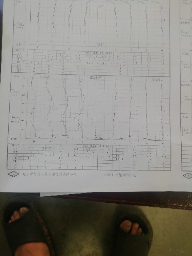

现在我磨一款齿轮模数0.75,11齿,磨齿齿向一边好一边不好,求大神指导

使用设备精度?
磨另外零件齿向好吗?
发表于 2020-9-10 21:13 | 显示全部楼层
检查工装与工件内孔配合是不是偏到一边了,成型磨的砂轮是数控修的,一般不会有问题。
发表于 2020-9-29 15:38 | 显示全部楼层
可以单偏左齿面试下,看看是不是变好
发表于 2020-12-4 10:35 | 显示全部楼层
估计是设备的C轴有间隙
发表于 2020-12-10 14:55 | 显示全部楼层
是不是没磨出啊
发表于 2022-4-16 13:48 | 显示全部楼层
1、是不是没磨起来,没磨全。
2、是不是Z轴滑块异常。
发表于 2024-1-8 03:42 | 显示全部楼层
学习学习
发表于 2024-1-8 09:57 | 显示全部楼层
可以单偏YOU齿面试下,看看是不是变好
