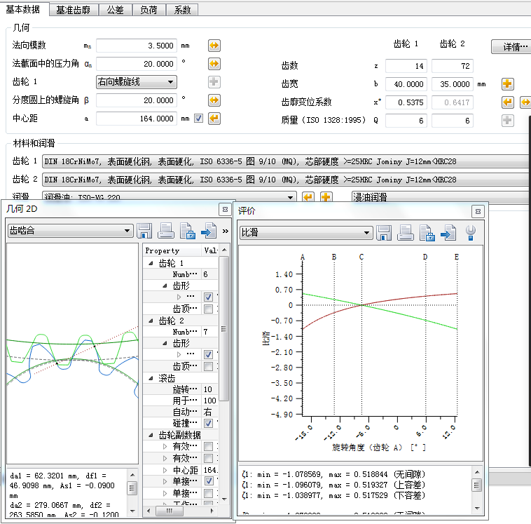

主动齿轮Z=14    M=3.5     α=20°      被动齿轮Z=72    中心距164    求螺旋角和变位系数及滑动比;谢谢

 楼主| 发表于 2020-8-4 21:49 | 显示全部楼层
我这个参数选择是不是合适,大家给的宝贵意见,谢谢

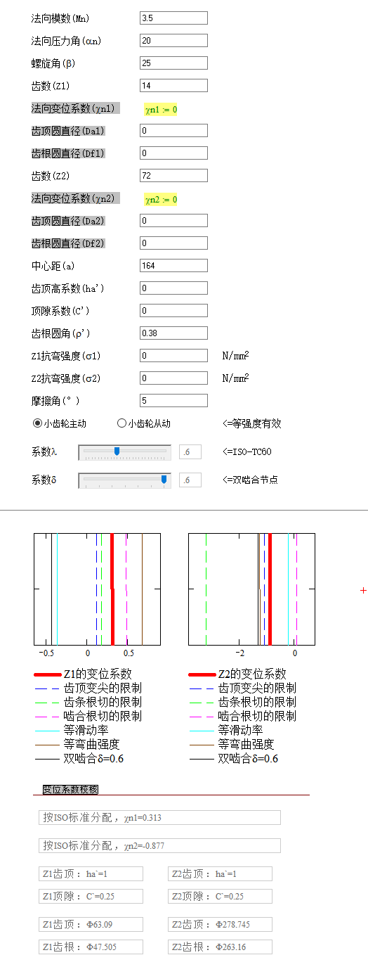

发表于 2020-8-8 08:48 | 显示全部楼层
建议螺旋角不要超过24.9度。变位系数可根据滑动率目标值确定,但要考虑其的合理性。
发表于 2020-8-8 10:31 | 显示全部楼层
推荐:小齿轮的变为系数位  0.62115,滑动系数为1.68590.。
          大齿轮的变为系数位  -0.12553,滑动系数为1.68594。
          螺旋角   22度

 楼主| 发表于 2020-8-15 23:00 | 显示全部楼层
大小齿轮滑动系数一样,小齿轮是否磨损太快,使用时间缩短?
