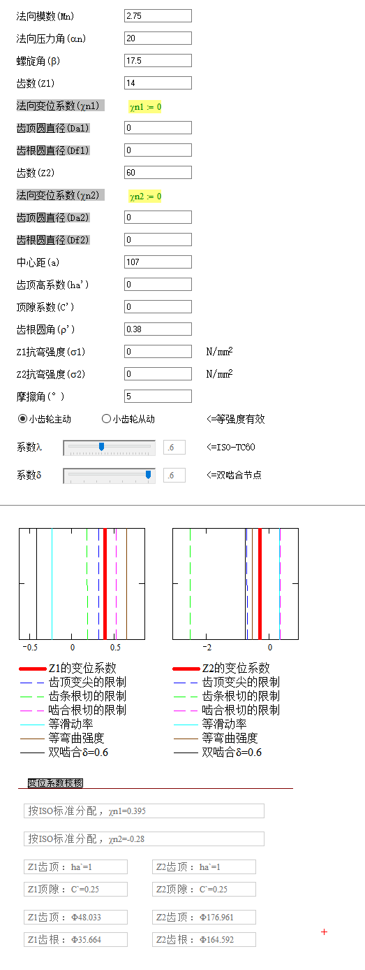

求螺旋角和变位系数
发表于 2020-8-4 19:08 | 显示全部楼层
 楼主| 发表于 2020-8-4 22:07 | 显示全部楼层
版主,像我没有理论知识基础,软件计算出来参数我不知道是否正确,开发软件时能不能医院化验单一样有个参考值,不是专业的也能看懂
发表于 2020-8-8 13:58 | 显示全部楼层
齿轮宏观参数设计时,建议考虑齿宽对螺旋角的影响。
发表于 2020-8-8 15:52 | 显示全部楼层
螺旋角20.2度,Xn14=0.4413,Xn60=-0.9337,滑动率为2.434,端面重合度不好。建议增加齿宽参数来重新考虑模数和压力角,这样会设计一个比较好的齿轮宏观参数。
