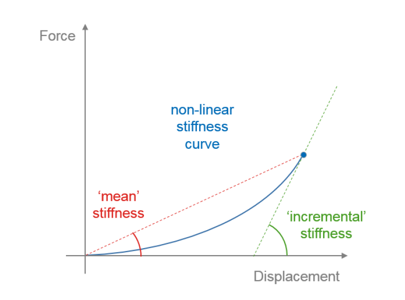

kisssoft中的接触分析两条刚度曲线的区别

zengxiaodong 发表于 2021-2-4 12:24
切线刚度就是增量刚度或者叫微分刚度,就是力对变形的导数;割线刚度就是综合刚度,力除以变形。
在非线 ...
大佬,请教下这个旋转角度是怎么定义的啊?
发表于 2021-11-1 00:03 | 显示全部楼层
那不就是齿轮A的转角吗。

发表于 2021-11-4 20:17 | 显示全部楼层
zengxiaodong 发表于 2021-11-1 00:03
那不就是齿轮A的转角吗。
这个转角是指齿轮A进入啮合到脱出啮合吗?还有这个转角的正负怎么理解啊?
