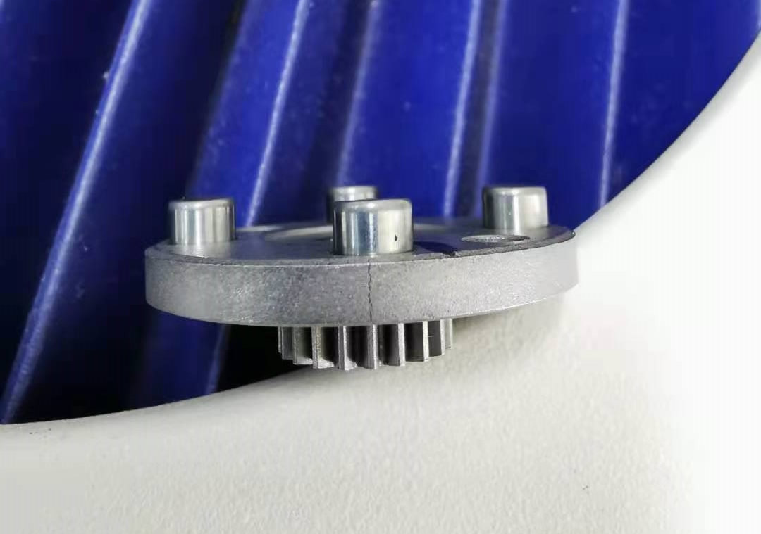

各们大神,请教下:一个行星架,要求HRC25-32,此批销轴部位实测压销轴处硬度是低HRC5-10,现在大部分开裂,有的是对称两个,大部分是一个。上批销轴部位实测压销轴处硬度是低在图纸下限,全部是合格,未产生裂纹。见附件图纸,大神说下原因。

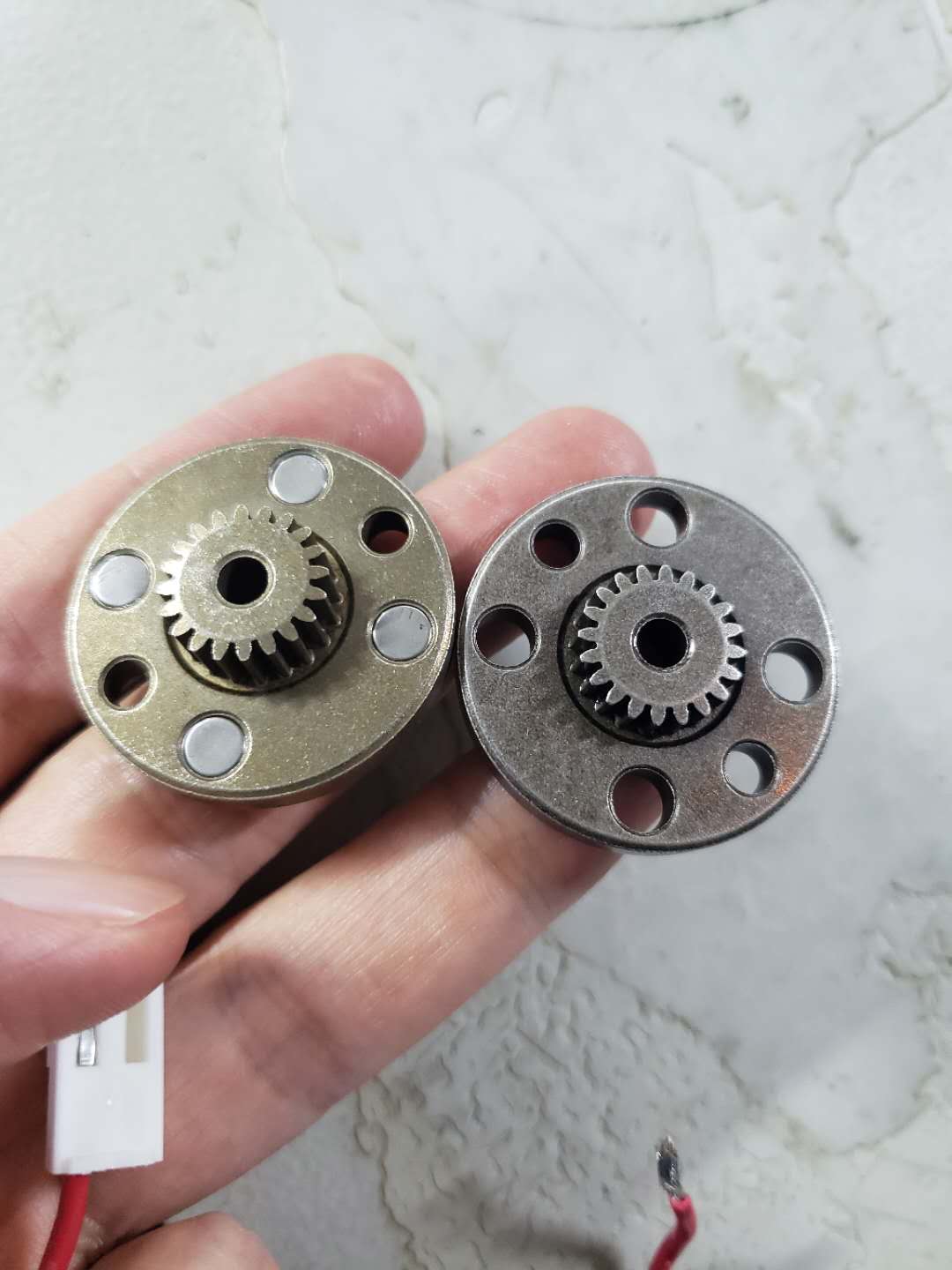

材料的热处理渗碳淬火,有问题,这批重新过来的,检测在范围内,颜色偏黄

现在的壁厚就是1.5,中间和外架四周硬度相关有HRC10左右,这批过来的硬度在图纸上下限范围内,相比上批偏黄。请教下:逃粉槽是什么?
偏黄的是硬度合格
偏黄的是硬度合格

材料是5030,热处理HRC25-35(供应商是是渗碳淬火),每批颜色略有差异。

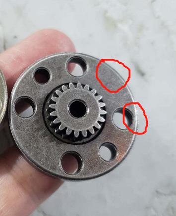

发表于 2020-7-28 11:27 | 显示全部楼层
预计附件两处红色区域密度差异较大,可以割开测量实际密度。
所谓逃粉槽是粉末冶金一个冲子成形多个台阶时为改善密度均匀性,在中模上刻意开槽,
受压后粉末流动至槽内,降低局部密度。
还有法兰的硬度低,可能法兰整体密度低于6.8
以上意见供参考
