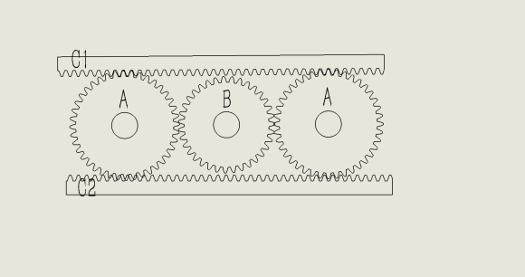

如图,B是主动轮,A是从动轮,驱动C1C2齿条往相反方向运动,在保证A与B啮合,A与C1C2啮合,B和齿条无干涉的情况下,如何确认齿数及齿轮中心距(要求齿轮齿条模数2M数,齿数控制在50齿内)

把A设为偶数齿,可能更直观、计算起来更简便

这样设计意义所在呢,不会被卡死吗。齿条的齿距,刚好能和ABA的安装距,AB的累积,那么的吻合。干嘛要用两个A啊,用一个B,不是刚好实现两齿条反向运动了。
这不是计算问题了,

这样设计意义所在呢,不会被卡死吗。齿条的齿距,刚好能和ABA的安装距,AB的累积,那么的吻合。干嘛要用两 ...
只用B的话行程不够
