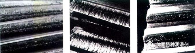

如果由于条件所限,开式齿轮所使用的润滑剂,在最初选用时没能选到完全符合以上条件的润滑剂,那么必将导致花费大量人力物力,却仍然达不到开式齿轮理想的润滑状态,油品的消耗量巨大,齿轮依然会存在过度磨损、塑性变形、点蚀、剥落、更严重发生崩齿等问题,对开式齿轮来说,最容易出现的问题便是擦伤、塑性变形、点蚀、剥落和磨粒磨损等,如下图:
点蚀、严重擦伤(胶合)和塑性变形的典型图例

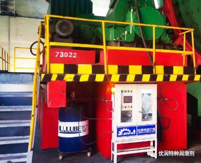

常见的润滑方式主要有喷洒式(依靠自动润滑系统,如VMAXX润滑系统)、油池浸浴式(靠齿轮或带油轮将润滑剂带入啮合)和涂抹式(人工方式)。
喷洒式:环境干净,润滑效果、排污效果理想(针对非沥青基产品),设备投资大,增加了维护点,成本较高。
浸浴式:操作劳动量小,效果明显,成本低,受粉尘泄漏污染后,油品更换时浪费大。
涂抹式:对设备条件要求不高,不安全,操作劳动量大,成本较高
VMAXX开式齿轮自动润滑喷洒系统

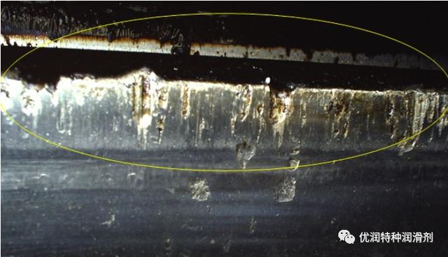

2、油池浸浴方式:除了选对合适的油品之外,油池的清洁性是非常重要也是经常被忽略的一个重要环节,如果油池杂质较多,就有可能造成齿面短期内出现擦伤和硬物凹痕等损伤;油池的油位通常在齿轮底部1/2至1个齿高即可,如果有用带油轮,那么带油轮也是一个需要重点关注的对象,因为带油轮不正常工作而造成齿轮的损伤时有发生;(如右图,某国内5000吨回转窑开式齿轮,使用国产沥青基产品,油池浸浴方式,因为杂质污染造成齿面的损伤;还可注意到,其没有采用专用磨合润滑剂磨合,齿面啮合不太理想<不排除早期制造和安装的原因>)

5、重型开式齿轮的润滑条件比较苛刻,必须选用性能合适的专用润滑剂,不可以低性能产品代替高规格产品应用于现代设计的大型设备上;更不可以闭式齿轮油VG460或VG680代替专用的开式齿轮润滑剂,否则导致的备品备件、人工、停产等损失,都是不可预估的。(如右图,某混料机开式齿轮,使用CKD460于油池浸浴方式,短期内造成齿面大面积点蚀和塑性变形)

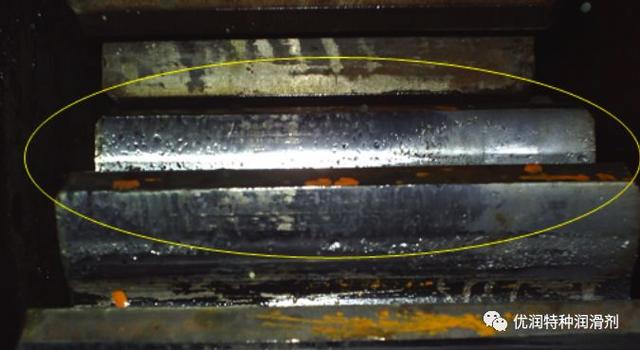

同时,我们还可以看到,并不会因为喷洒小齿而使大齿上的油膜减少,因为在啮合的过程中,油膜早已通过小齿传递给了大齿,大齿工作面上的油膜不仅不少,还有很多富余黏附在齿顶!(以下图片,即为开式齿轮使用优润ET G-OG/O-OG系列高性能产品于喷洒小齿方式润滑时的大齿齿面上的油膜状况,比我们通常所想象的情况要好很多!)

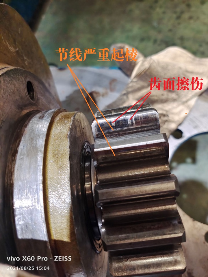

发表于 2021-8-28 17:55 | 显示全部楼层
开式齿轮最主要的润滑问题是乏油,也就是说齿面接触区域不能保证有持续的润滑油,这将大大减少齿轮的工作寿命。
如果能够确保不乏油,齿轮的润滑问题就解决了大头,在此基础上才是添加剂、粘度的优化选择,这属于锦上添花了!
