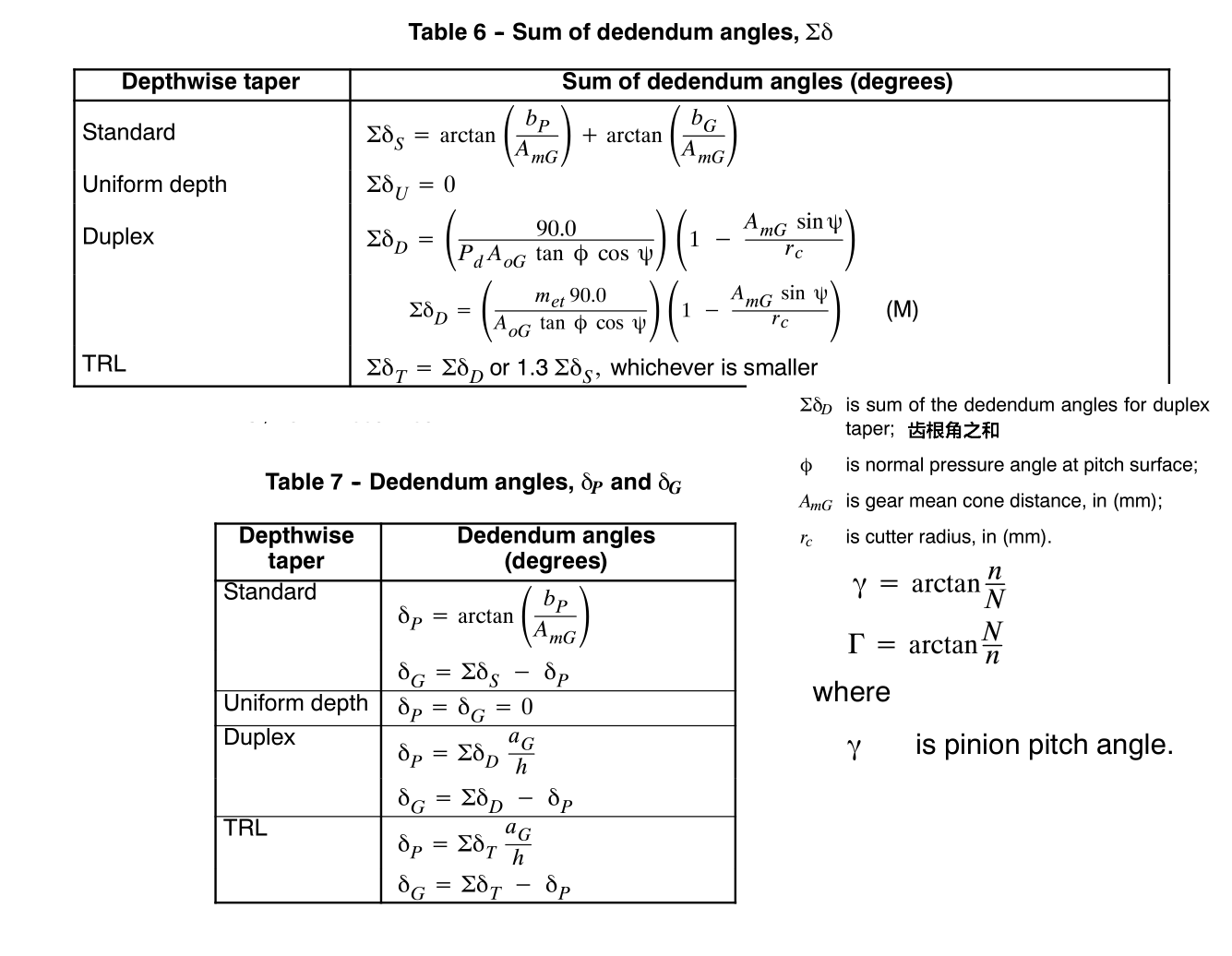

下面的公式是AGMA 2005中的,但是我被其中的一些符号绕糊涂了。
如双重收缩齿的双重收缩齿的齿根角之和计算公式,Table 6用的是AoG ,6.1.3章用的是Ao;Ao=AoG?(M)应该是公制的计算公式吧?

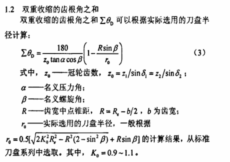

下面的我查国内论文的,两者公式表达类似,是否是对应的?AGMA有没用ISO符号表达的公式?

编辑 不了。漏掉了这个附图。这个是国内论文的内容。
然后又跟《锥齿轮设计的新方法》公式又不一致。有点疑惑。《锥齿轮设计的新方法》把AoG、AmG都替代为Rm,但是AoG不是外锥距么?疑惑。。。
