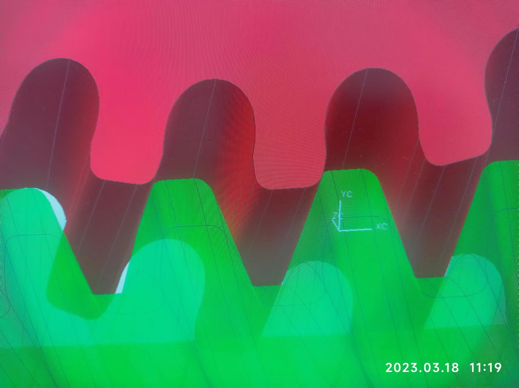

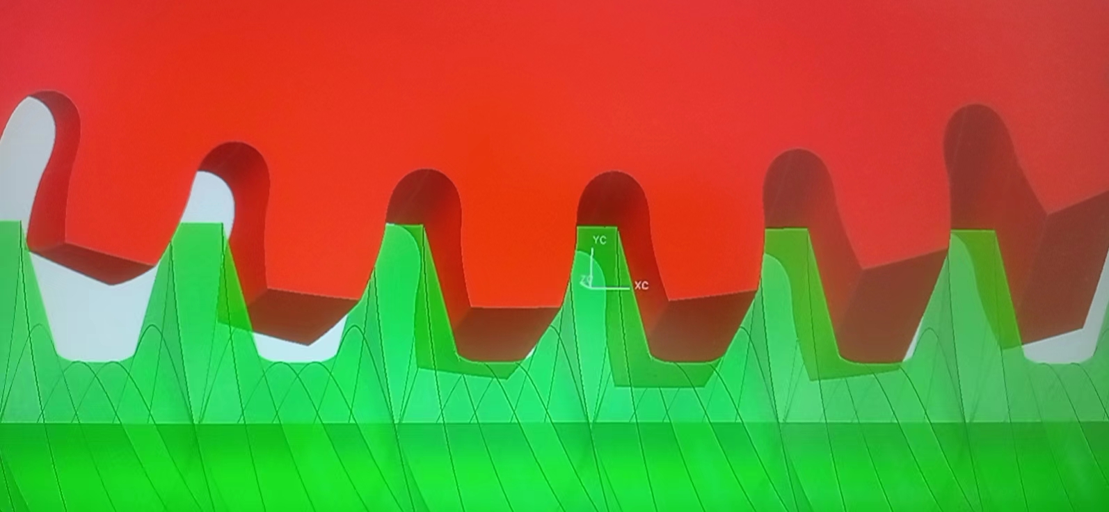

尤其是齿轮在负变位时,例如在多级行星机构中的第一级,蜗杆斜齿轮设计时的高速级时,会有基圆直径超过齿根圆的情况,这时,即使把刀具设计成全圆弧的刀刃,也无法切出与渐开线相切的齿根曲线这在小模数齿轮传动设计中是经常遇到的,如下图:
