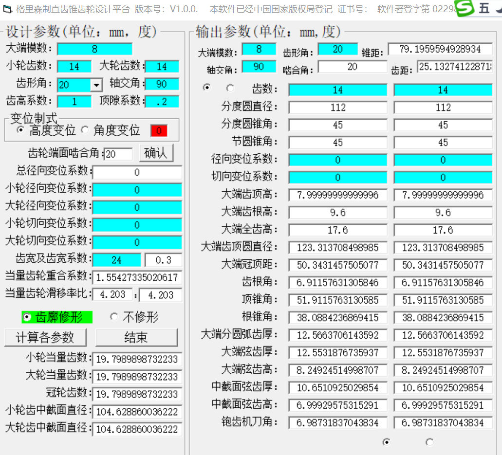

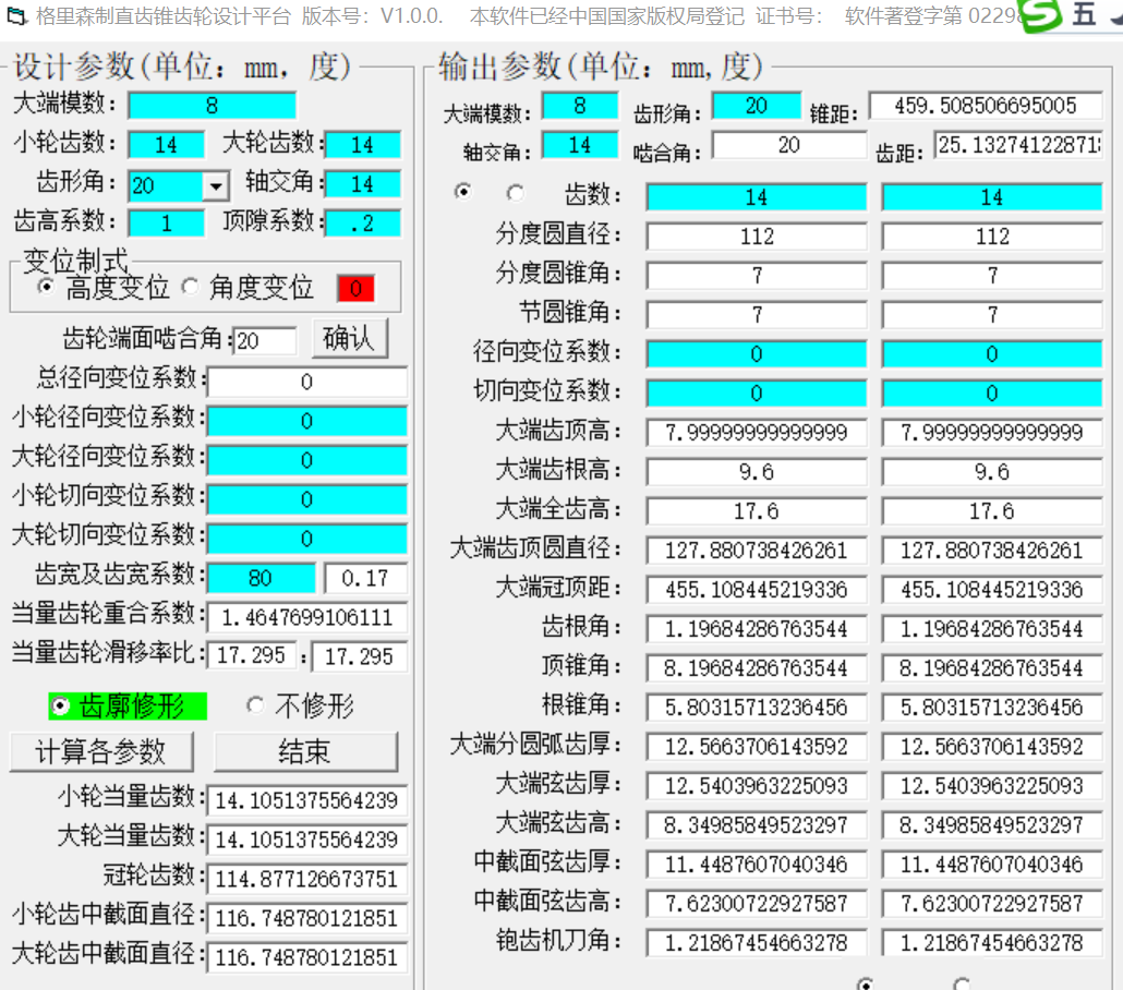

14度轴交角的二个等齿数14齿的锥齿直齿轮,大端面锥距会很大,例如在模数为8mm时,大端锥距为459+,而90度轴交角时,大端锥距仅80-
以下是14度轴交角的计算
以下是同齿数的轴交角为90度时的计算
90度的图:
从图中也可以大概也可以看出,小轴交角时,接近于平行轴的传动,改为了小轴交角传动。

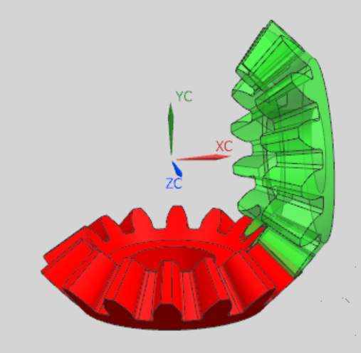

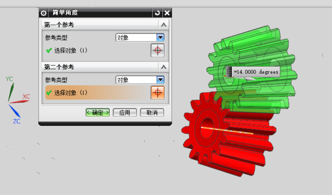

发表于 2020-12-18 18:02 | 显示全部楼层
hyfjy 发表于 2020-5-28 22:38
等比
14度轴交角的二个等齿数14齿的锥齿直齿轮,大端面锥距会很大,例如在模数为8mm时,大端锥距为459 ...
请教一下,我用麦迪工具集画出来的齿轮为什么是这个样子,哪个参数有问题?
