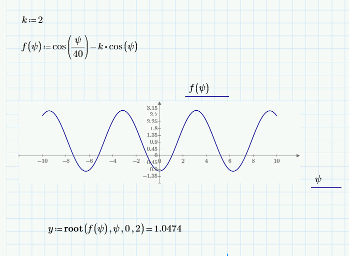

发表于 2022-10-27 08:42 | 显示全部楼层
改用数学软件求解吧,
excel求解超越方程还是比较繁琐,当然可以锻炼自己的思维!
用MathCAD做了一个求解,用一个函数即可。
