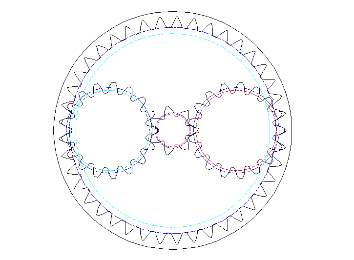

NGW形式的单级行星齿轮(输入功率200W,输出转速是2200转)
太阳轮齿数是7
行星轮齿数是17(数量是2个)
内齿圈齿数是41
齿轮模数是0.8,直齿
图纸给出的中心距是10.1,图纸给出的太阳轮变位系数是+0.57,内齿轮圈变位系数是+0.73,而行星齿轮没有给变位系数。
问题:
1.以上设计是否合理?(因该产品目前没有生产过,只做过几台样机)
2.按照外啮合齿轮计算。当中心距离是10.1,太阳轮变位系数是+0.57时,行星轮的变为系数为+0.16,而图纸没有给变位系数?
3.按照内啮合计算,当中心距离是10.1,行星轮变位系数是0时,内齿轮的变为系数为+0.73,那这样行星轮到底是按照外啮合还是按照内啮合来计算呢?(内啮合和外啮合都是用六艺方圆来计算)
4.行星轮按照外啮合计算:齿顶圆尺寸是Φ15.288;齿根圆尺寸是Φ11.857;分度圆是Φ13.6
行星轮按照内啮合计算:齿顶圆尺寸是Φ15.625;齿根圆尺寸是Φ11.856;分度圆是Φ13.6
针对以上请针对的前辈们给指点一下。
太阳轮齿数太少,要想不根切,齿顶就变薄. 要想齿顶不变薄,,齿轮就要根切.  发表于 2011-2-17 14:17

发表于 2011-2-18 20:25 | 显示全部楼层
这组行星轮原本给出的变位系数与中心距有一定矛盾,这种在安排时看似不合理的可以在分配齿厚时加以改正,从分配看,由于太阳轮齿数过少,加大变位系数的目的是减少根切,增加零变位中心距的目的也是想得到正的变位齿轮外啮合副。而中心距设计后根据外啮合齿数计算的总变位系数就定了,当太阳轮变位系数选定后,行星轮的变位系数也随之定下,而内齿轮则要根据内啮合的总变位系数与行星轮的变位系数而定,总变位系数是与中心距有关的,故内齿轮的变位系数也就等于定下了。用已知的参数代入后发现内齿轮的变位系数是不对的。当太阳轮取0.57,行星齿轮根据无侧隙外啮合计算变位系数应为0.1603,而内齿轮的变位系数应为0.8906,也就是说当中心距与三个齿轮的变位系数中只要有二个定下后,其余二个是自动产生的,无法人为再定。

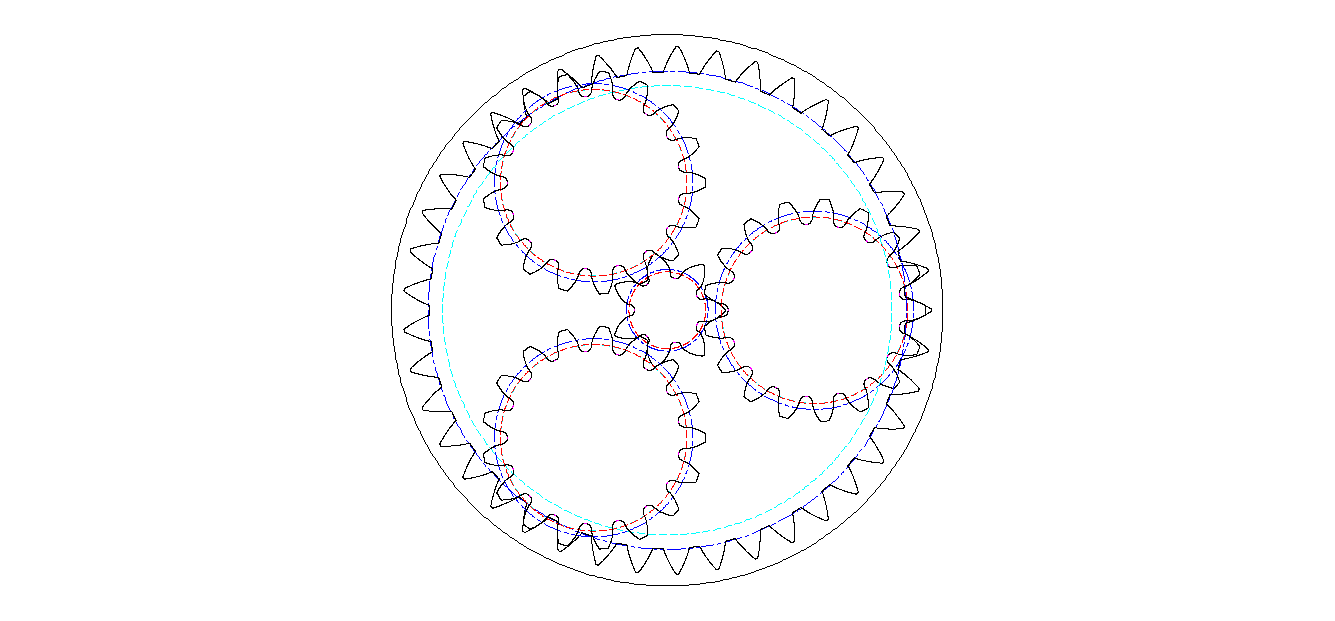

本组参数我觉得如果把行星轮的齿数减去一以换取外啮合的少齿数齿轮增加变位系数而又不让内齿圈有相当大的变位系数才是恰当的,我算了一组数如下:中心距取整数10时,太阳轮变位系数为0.711,行星轮为0.5483,内齿轮也为0.5483,太阳轮与行星轮的重合度略小于1,采用三组行星轮进行设计,强度及平稳性将会好得多。界面如下:

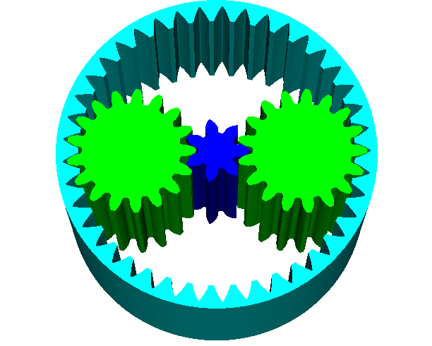

发表于 2011-2-18 21:16 | 显示全部楼层
变位因数计算不正确,而且太阳轮齿轮有根切,齿顶变尖.

  太阳轮z1不根切的最小变位系数为:0.59057778  (所选变位系数不得小于此根切的变位系数.)
  行星轮z2不根切的最小变位系数为:0.00568888  (所选变位系数不得小于此根切的变位系数.)
如果按等滑动率计算变位系数,应该使太阳轮z1与一个行星轮z2的滑动率*行星轮的个数=一个行星轮z2与太阳轮z1的滑动率η12_1*cs=η12_2,这样才能使行星轮的磨损率与太阳轮的磨损率大致相等.
滑动率=齿廓磨损率,齿廓磨损率越大,噪音越大,寿命越短.  太阳轮同时和几个行星轮啮合,磨损率最大,要设法降低太阳轮的滑动率,延长太阳轮的寿命.按齿轮z1,z2的啮合滑动率η12_1*cs=η12_2 是个好办法
一般来说,在大部分情况下,内齿轮的磨损率相对于外齿轮小很多,主要考虑外齿轮的磨损率
