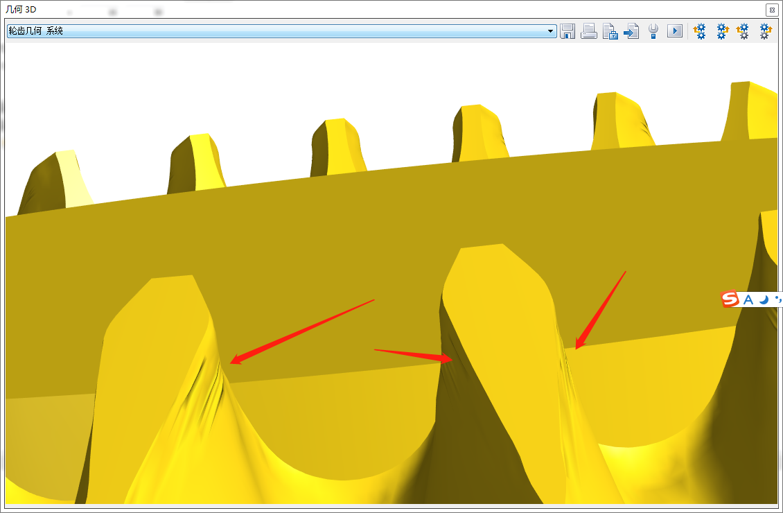

发表于 2020-5-5 11:36 | 显示全部楼层 |阅读模式
如图,齿面是扭曲烂面
发表于 2020-5-5 13:29 | 显示全部楼层
参数,计算过程发来看看,不然大家看不出来
发表于 2020-5-5 18:39 | 显示全部楼层
面齿轮的建模,ks是存在不少缺陷的!还是要自己动手处理一下吧,不能什么都靠软件来处理!
发表于 2020-5-6 07:58 | 显示全部楼层
需要检查自己的原始参数是否有问题?
不认同您的观点。: 5.0
不认同您的观点。: 5
跟参数无关,是建模的问题!  发表于 2020-5-6 08:34
 楼主| 发表于 2020-5-6 09:32 | 显示全部楼层
我试了很多参数都是这样  那这样的话跟建模关系是很大,我自己尝试修好线型后重新做面处理掉的
发表于 2020-5-6 15:10 | 显示全部楼层
检查一下设计结构呢

发表于 2020-5-18 17:13 | 显示全部楼层
这种情况主要原因有二:
(1)圆柱齿轮的齿数太少,或者圆柱齿轮与面齿轮的齿数差太小。这个时候ks会不停的报错或警告!
   实际上是由于ks程序自身问题没有很好地解决造成的。
(2)面齿轮内外径的尺寸选择不当造成的!
