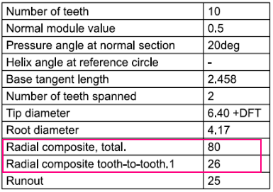

如题,这款齿轮是POM料注塑的,主要参数如下,需要寻找实验室检测红框内的两项,请大家帮忙推荐,谢谢!
尺寸参数
尺寸参数
发表于 2020-5-5 18:43 | 显示全部楼层
这是齿轮双啮精度报告,需要用MasterGear与产品齿轮啮合出检测报告就好了!
一般不会找实验室检测,需要找做齿轮的供应商来检测!
发表于 2020-5-6 08:00 | 显示全部楼层
检查周节累积误差和相邻周节需要齿轮综合检测中心,一般好点的齿轮厂家都有。
看清楚指标在发言啊!Fid和fid两个指标啥时候跟周节误差扯上关系啦!  发表于 2020-5-6 08:33
发表于 2020-5-7 09:24 | 显示全部楼层
找个有齿轮测量仪的供应商就可以了。如格里森MM机,德国P26
