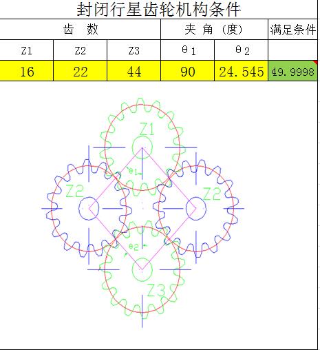

请教各位大哥,这样啮合怎样计算齿轮的中心距

这个配齿不成功的。如要保持速比与中心距模数就得调整一下的
速比中心距先确定可以通过变位来实现的,当然了中心距要适当的,变位只能是微调的。  发表于 2020-5-13 15:31
 楼主| 发表于 2020-4-22 09:08 | 显示全部楼层
推荐的帖子也看了,可还是没看懂。
麻烦各位大大能给个计算的方法或公式,拜托了
这4个齿轮封闭的组合问题,掐了我有一年多了啊

也来一组
z1=16,x1=0.3806
z2=22,x2=0.0002
z3=44,x3=0
a12=58.0709
a23=99.0006
h=106.5028

发表于 2024-2-2 17:15 | 显示全部楼层
它是这样的,就是说你们给的介轮齿数,是可以变的,但是主动轮和被动轮中间的距离是不变的,有点像挂轮上的介轮.那么,如果按照一个介轮去达上啮合,对称的另外一个介轮,就未必符合啮合,除非计算好特定的齿数.否则两个介轮无法对称.
发表于 2024-2-3 08:26 | 显示全部楼层
hx888 发表于 2022-9-1 16:10
有啥子实际意义??
功率分流
