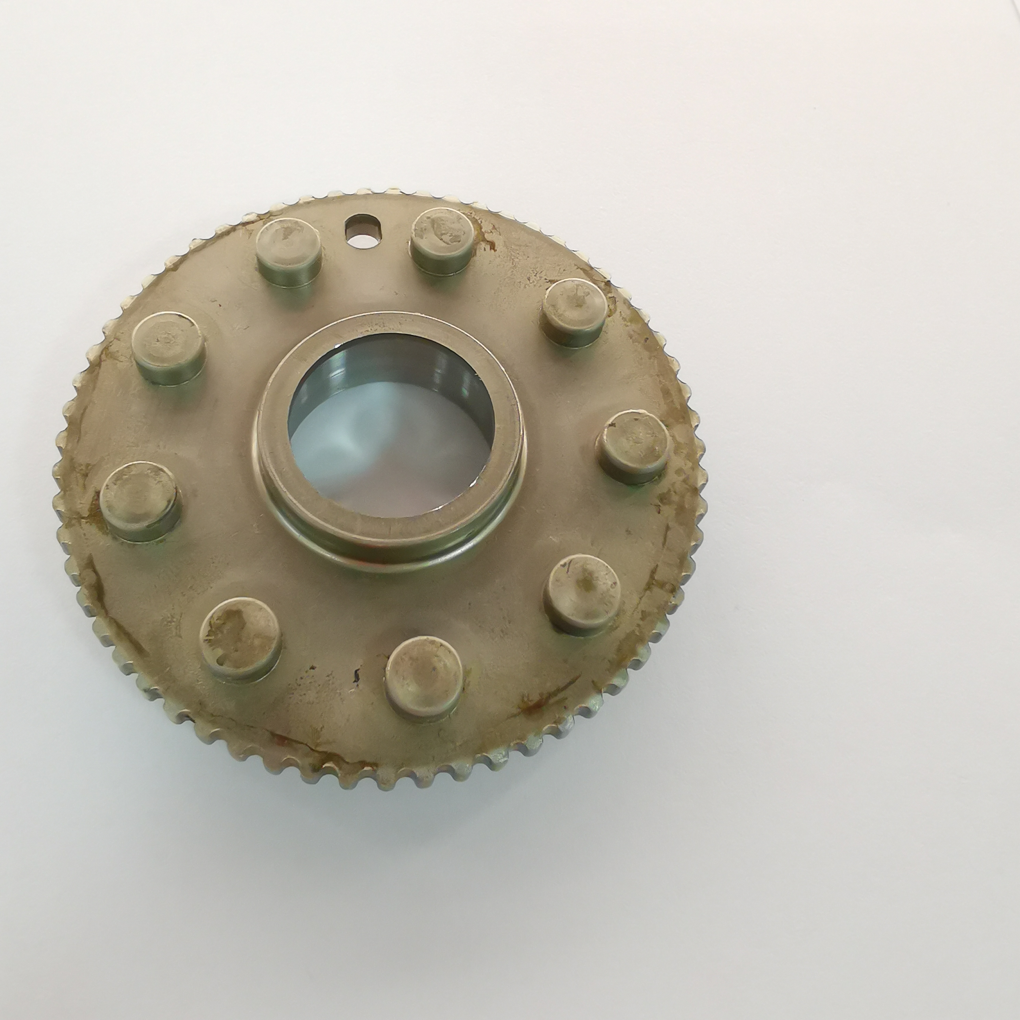

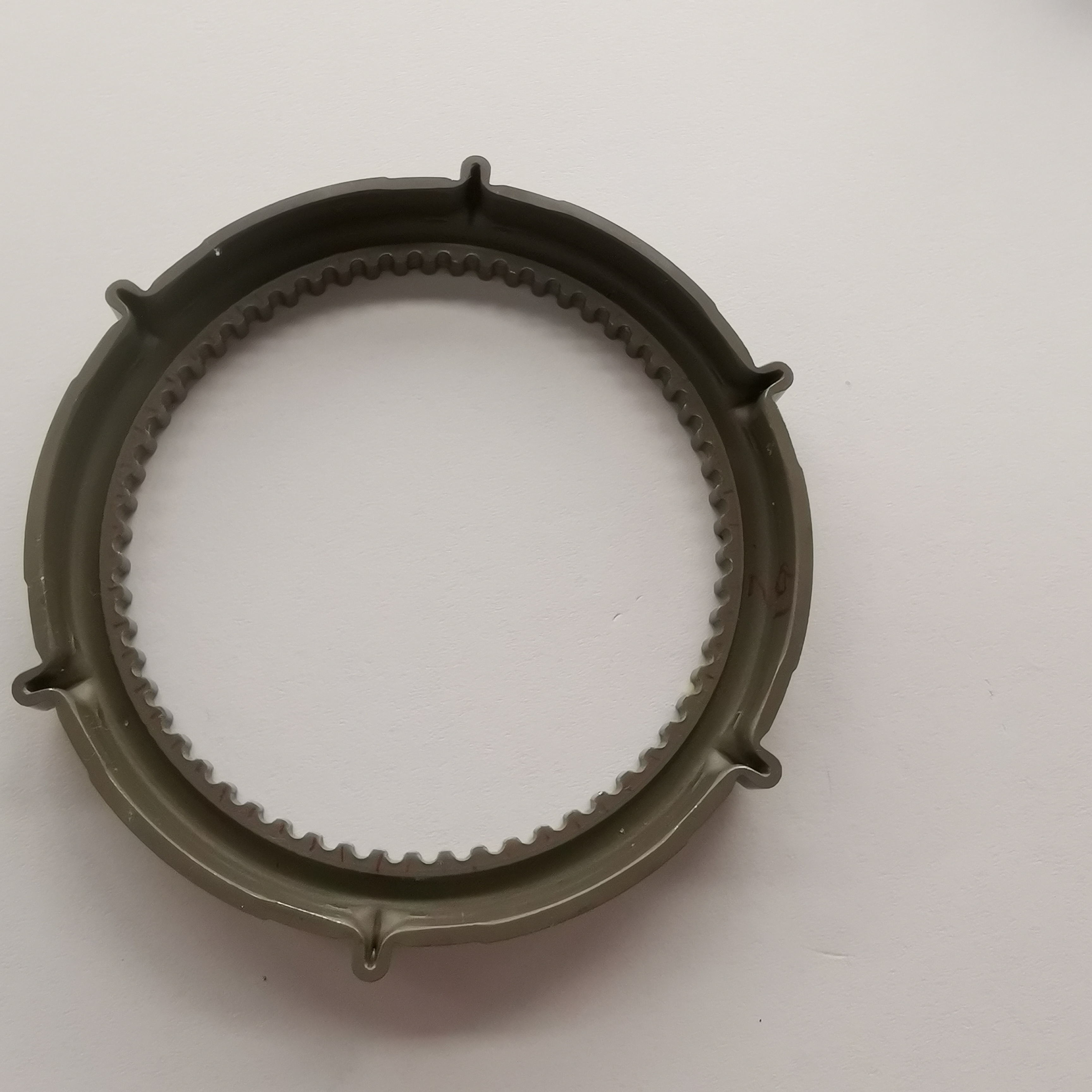

请问这两种齿轮都是什么工艺做成,什么材料合适,谢谢。
一个是内齿轮
一个是外齿轮

这个是日本人做的。很精致,估计国内是无法量产的。

精锻成形的,国内有加工的。
发表于 2020-5-4 14:07 | 显示全部楼层
国内很多厂家都可以锻的出来,江浙一带满多可以作的,只是看要求到那,冷锻,温锻都可以
发表于 2020-7-11 12:01 | 显示全部楼层
精密模锻完全满足,去华中科技大学的国家锻压实验室去问,很成熟的技术
发表于 2020-7-11 19:07 | 显示全部楼层
展会上看到过,类似结构件,成熟的工艺,确实没见过,算是冷挤压吧!
