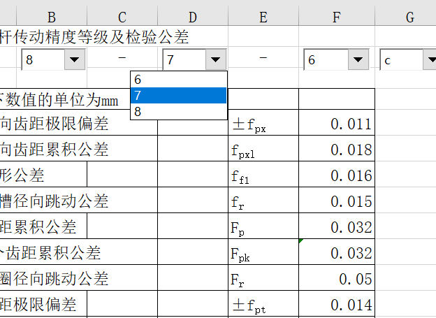

是不是像下图这样的?
我以前有个同事编过DIN 5480计算的,可以选择公差的。我印象中在论坛上也看到类似过这样的。不过我搜索了我现在的电脑上没有找到文件,帮不了你。
编这个很简单,录入数据,用vlook函数或者IF函数,我上图用的是窗体选择加IF函数。

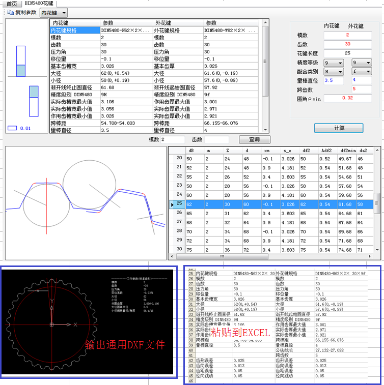

不是上面那样的,见下图:
 楼主| 发表于 2020-4-5 13:28 | 显示全部楼层
QuickLong 发表于 2020-4-1 18:42
不是上面那样的,见下图:
你这种最好了
 楼主| 发表于 2020-4-11 12:51 来自手机 | 显示全部楼层
楼上的这个软件好用

变位系数 怎么选择的?
