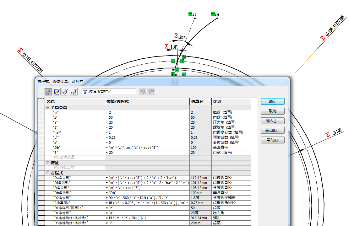

最近有空,用参数化方法画了齿轮。用的SolidWorks。直齿齿轮倒是很好画,公式都很简单,但是斜齿轮,我用直齿轮为蓝本,改公式试图弄出来。
我画的2模数,50齿,压力角20度,螺旋角20度的齿轮。
用的凯元工具箱,迈迪今日制造,GearTrax2018,和SolidWorks自带的库,四种方法画出来的进行对比
结果发现,我的齿薄了,其中凯元工具箱和今日制造的齿形是一样的,
弄了半天发现是基圆直径不对,我根据公式算的是"m" * "z" * cos ( "a" ) /  cos ( "β" )刚好是100,
我公司用的excle的齿轮计算软件也是100,我看他的公式就是上面这个
课我打开凯元工具和GearTrax2018的三维,发现里面的基圆直径是99.23406298和99.234061,
以前在论坛里下过一个渐开线齿轮参数计算的exe,里面的也是99.24。
QQ截图20200327202633.png 这个是我现在的公式。
发表于 2020-3-27 23:06 | 显示全部楼层
请注意你公式中的 "a"应是端面压力角,此例不等干20
 楼主| 发表于 2020-3-28 00:50 | 显示全部楼层
额,是端面压力角呀,我刚才百度了,斜齿轮里法向压力角是an,端面压力角是at,SolidWorks里端面压力角公式就是atn ( tan ( "a" ) / cos ( "β" ) )
20度压力角,螺旋角20度,带进去就是21.1728°
我那个表格里用到压力角的有三处,
1.基圆直径,这个按你说的改成端面压力角,基圆总算对了
2.齿根圆角半径,这个是查国标看到的公式
3.分度圆半槽角 ,这个是我用分度圆齿厚(分度圆上一个齿的弦长)推到出来的一个角公式
  分度圆齿厚=π*m/2+2*x*m*tanα
后两个也要改吗?
是不是我原来的公式算出来的参数,是把一个齿垂直螺旋方向切一刀得到的截面的参数,
(就像公法线一样是沿螺旋方向的参数,与端面看来是斜的)
大神帮帮我呀
发表于 2020-3-28 09:03 | 显示全部楼层
基圆d0=Mn/cos(Bf)*Z*cos(aft),   端面压力角aft=tg-1(tan(afn)/cos(Bf))
基圆d0=99.234
