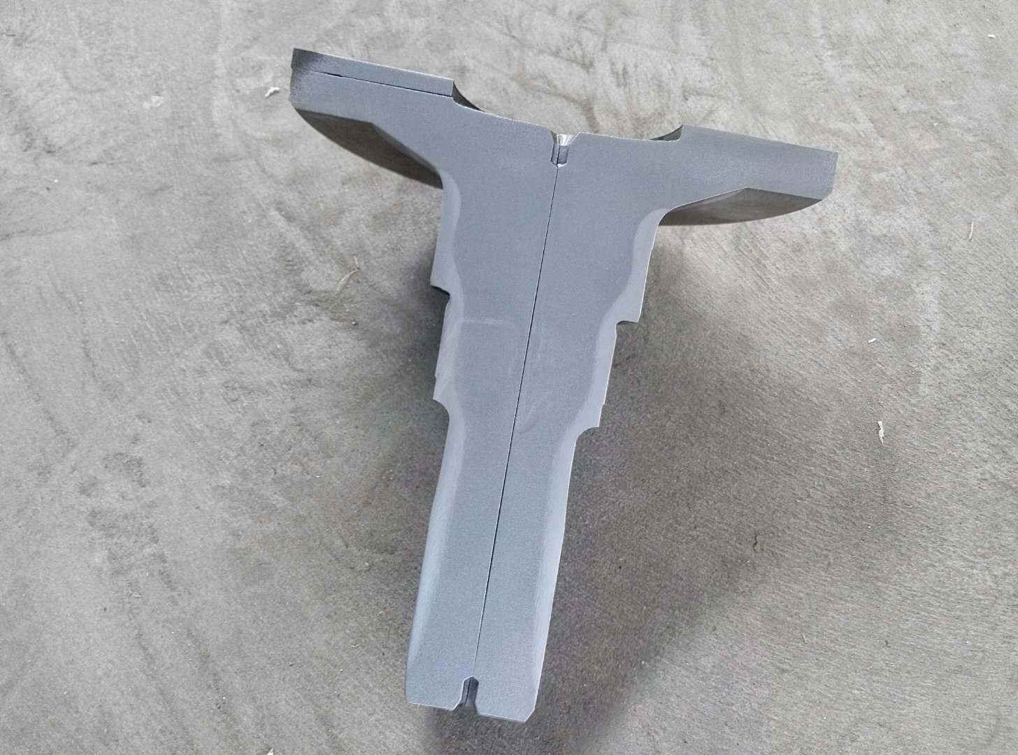

我们干过的活儿。

这个活的芯部硬度实测多少?
