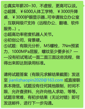

杭州某机器人公司招聘研发,年薪20~30+奖金
发表于 2020-3-11 23:08 | 显示全部楼层 |阅读模式
详情见图片。
补充内容 (2020-3-18 04:21):
经请示,依试题成绩,年薪开到20~50万+奖金。完美解答(考虑所有受力的影响因素)就可以拿满50万年薪。

这个有限元算比较难的,自己独立做出来的可能性不高。

这题 条件不够:螺钉头直径?表面处理?螺纹啮合长度增加不会增加强度,直作用的只有前3--4牙,不是螺纹增长就能增加夹紧力的。螺纹长度一般=0.8--1螺纹直径。螺钉断都 是直接断,很少牙滑掉的。1000MPa屈服强度是12.9级的螺钉(拧紧力矩10Nm)。安常规计算大于3.4牙就行。
 楼主| 发表于 2020-3-13 23:07 | 显示全部楼层
JINLIANG 发表于 2020-3-13 16:28
这题 条件不够:螺钉头直径?表面处理?螺纹啮合长度增加不会增加强度,直作用的只有前3--4牙,不是螺纹增长 ...
这道题要用有限元来计算,是有原因的,给出的数据(7牛米)也是特意设置的,题目所给条件非常充足。
1.题目问“螺纹至少要多长?”,这就暗示了,应当考虑螺栓头形状对螺纹受力的最优化,使得总是螺纹被破坏,而不是螺栓头被破坏。
2.题目给“7Nm预紧力”,是有深意的,这使得螺纹长度必定小于您提到的“3.4牙”,螺纹长度不会出现冗余(也就是您提到的“直作用的只有前3--4牙”)。
能在不经面试官提示下能完美解答的工程师,我们可以按照实际能力,给出超过30w、上不封顶的年薪。
