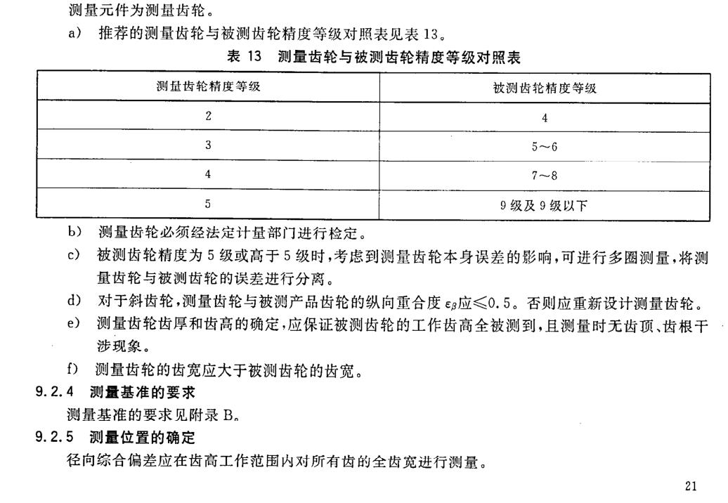

在我国标准GB/T13924-2008中对用标准齿轮检测时,对标准齿轮的纵向重合度要求<=0.5,(见d条) 纵向重合度减小只有两个办法:螺旋角,齿宽。感觉此要求有些不切实际,不知大家怎么看。

被测齿轮的螺旋角已定,宽度已定,要保证纵向重合度小于0.5那只有减少标准轮的宽度了,但这样又怎么能行呢?不知怎样重新设计能保证的。求指导。

这条要求主要是针对斜齿轮的齿向偏差给出的,当重合度较大时,斜齿轮副的纵向重合度对于双啮精度造成影响,造成所检测的精度失真。因此不建议重合度超过0.5.
实际检测时,可以通过调整两个齿轮轴向的接触长度来检测,就是测量齿轮与产品齿轮错开,保证轴向上的重合度小一些就好了!
如果齿轮结构限制无法实现,则只能考虑减小测量齿轮的齿宽来实现检测的要求了。

现实中我们是不考虑这条要求的。既然是综合检查齿向偏差也是齿轮的重要指标呀,为什么要避开呢。感觉标准规定的有些矛盾,其中的 f 条又规定了必须的齿宽,作为标准从a 到 f各条应该是并列关系是“和”而不是“或”。
