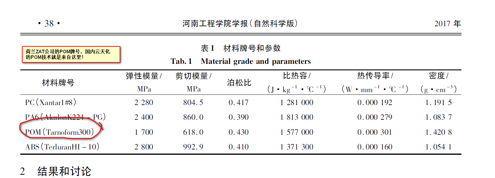

大致看了一下这篇论文,感觉论文质量一般,感觉上只是为了凑一篇论文而已。
论文中一些疑问如下:
(1)关于塑料齿轮的材料选择:论文选择的4种材料都是市场上塑料齿轮使用很少见的。如POM选择的 Transform 300,这种材料我查询一下才知道是荷兰ZAT公司的一款共聚体POM材料。说到ZAT公司,不得不说的是国内第一家POM制造商——云天化。云天化的POM制造技术就是引进的ZAT公司。据传,该技术是属于被淘汰的技术!从国内塑料齿轮使用的POM材料看,云天化的POM多用在玩具类塑料齿轮上,甚至要求高点的玩具都不敢用云天化的POM,主要是性能比较差!
    04.png     按照常规的思维,既然分析塑料齿轮,那就选用市场上使用量最大的,或者是最知名公司的材料牌号来分析,搞一些很多人都不知道的材料来分析,没有多少意义!!

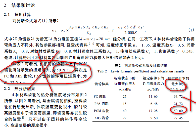

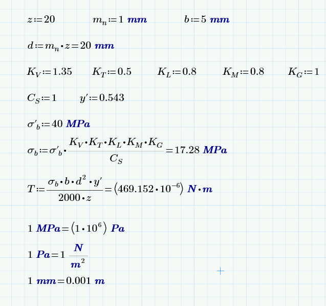

(2)关于强度计算,这里采用的路易斯方程。这里先不论公式是否合适,系数选择是否合适,直接采用论文中的数据计算,结果连计算结果都是错的!这么小的POM齿轮竟然达到50N·m的强度!!!!!!!!?????
验证这个计算非常简单,直接用论文中的数值计算一下就好了!

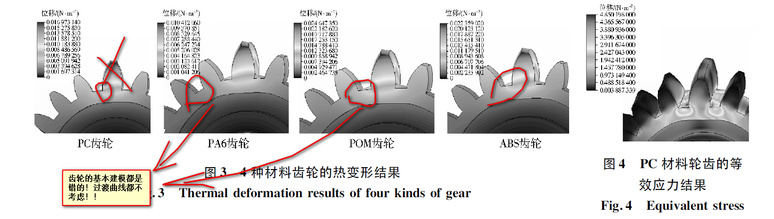

(3)关于热分析的轮齿模型,竟然也是错的!
结论:一篇论文,到处都是错的,还能得出正确的结论???

我看了一下,直径20的齿轮,能传递50Nm??钢的这参数都 不行  发表于 2020-3-9 13:07
