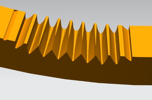

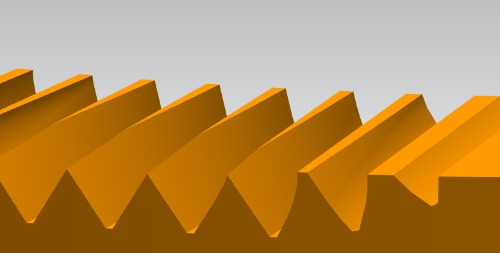

发表于 2020-1-10 12:16 来自手机 | 显示全部楼层 |阅读模式
不知道这种方法有什么缺陷,需要注意哪些问题,齿顶这样合理么,齿顶修型应该为多少呢,齿轮参数都是在论文中找的
发表于 2020-1-13 08:08 | 显示全部楼层
计算的有差异?修形方法和修形量是根据实际情况而定的(载荷谱、精度、噪音要求等)
