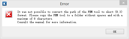

运行FEM提示错误!请教各位大虾
发表于 2020-12-16 15:40 | 显示全部楼层
把kisssoft下的两个文件(FEprePricessor 和 FESolver)复制到一个简单的目录下,ranhoukisssoft里改下目录:

啥意思,能不能详细说明,我的是FEM模块未安装
