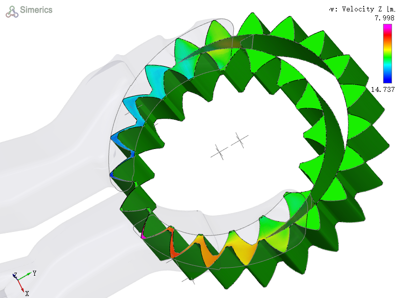

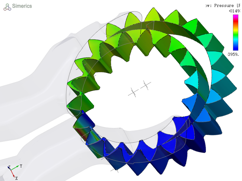

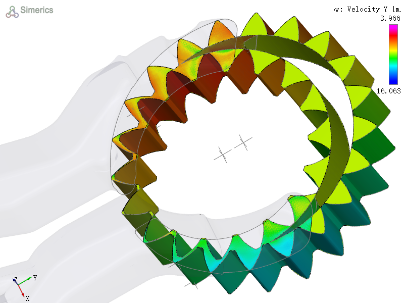

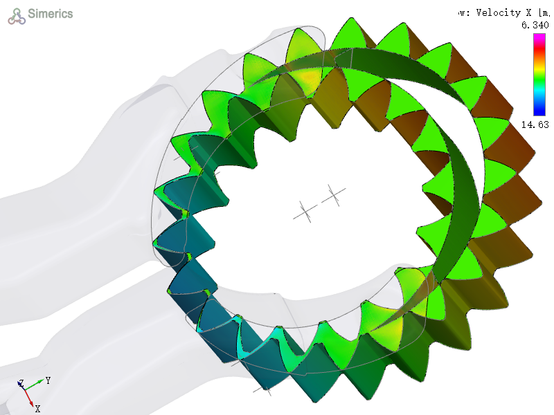

发表于 2022-1-14 16:02 | 显示全部楼层
发表于 2022-1-15 10:08 | 显示全部楼层
齿轮泵设计师不妨也要关注一下流体动力分析CFD
